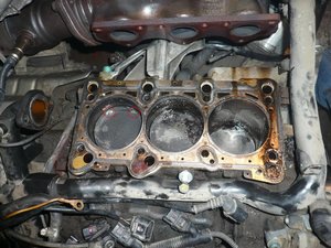

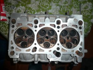

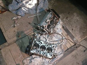

    У кого рвался ремень на этом двигле? сколько клапанов загнуло? у меня 17

    а как давно менялся ремень?
    какой он был фирмы?
    где менялся?

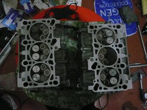

    как давно менялся и где менялся хрен знает, старый хозяин однозначного ответа на этот вопрос не озвучил
    по фирме тоже не помню уже, но точно не оригинал
    при вскрытии выяснилось что это уже не в первый раз, половина клапанов отличались друг от друга

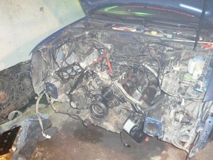

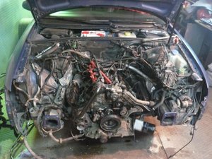

    Брал машину с такой проблеммой.загнут был весь выпуск и по одному клапану на впуск.но меняли все клапана и все втулки.с з/ч не оригинал и работа вышло в районе 50 т.р.да гидрики тоже все под замену.кстати ребят вопрос не по теме кто подскажет где у нас клапан N80 находится , а то ошибка по нему.а может и номерок подскажите
