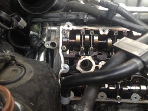

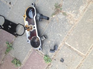

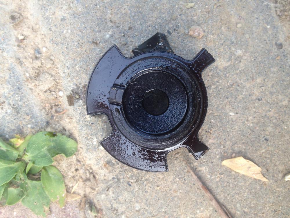

    У кого есть спец ключ для фиксирования валов для снятия ремня грм. У меня bbj. Или возьму в аренду.Срочно нужен!!!! Живу в Москве.Как выложить фото на сайте????На фото запчасть которая прикручивается к распредвалу. Сэтой штуки датчик распредвала считывает показания которые мы видим в 93 группе в первом окне.Не знаю почему но эта железяка у меня развалилась и разбила датчик G 40(верхний датчик правой бошки по ходу движения).Номера у этой штуки нет.может кто в курсе как эта штука назывыется и продаётся ли она.В экзисте не нашли.Двигатель мой в данный момент овощ.

    06C 905 234 C

    Глоток лишнего воздуха на высоких оборотах (больше 4000). Думаю можно замуровать и забыть.

    на разборке в Измайлово есть мотор ASN тоже самое, что и BBJ.
    79067110095 АЕ Партс:hi:

    Открутившийся болт; больше там нечему
