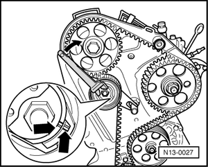

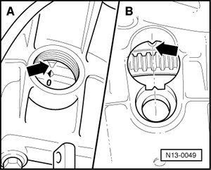

    На первой картинке как найти метку на маховике. Отверстие в кожухе сцепления...

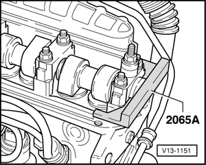

    На второй-как выставить распредвал. Но, в принципе можешь клапанную крышку не снимать. Просто поставить метку краской и все.

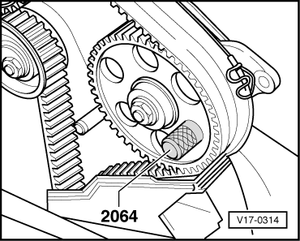

    На третьей-как зафиксировать ТНВД.
    На четвертой-как натягивать ремень...
