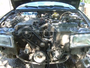

    Здравствуйте господа специалисты!
    Имею следующую проблему: потекла помпа (похоже прокладка).
    Собрался поменять, но из-за редкости модели моего авто точного мануала не очень нашлось.
    Сейчас автомобиль в таком состоянии.
    Что делать дальше?
    Спасибо за советы.

    Сам справился.
    Натяжение ремня ГРМ помпой это как-то не по немецки!!!
    Наверно ресурсы этих элементов примерно одинаковы.
    Насколько понял двигатель PS и NG очень похожи (если не одинаковы вообще).
