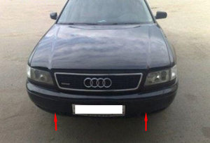

    Отчет по замене ремня ГРМ А8 D2. Применимо для S6 45, V8 c двигателем 3.7 и 4.2 литра.
    Фотки делались как при разборке так и при сборке. Выложены наиболее удачные фотки. Возможны не стыковки. Т.е. на некоторых фотках на начальном этапе разбора может отсутствовать ремень ГРМ.

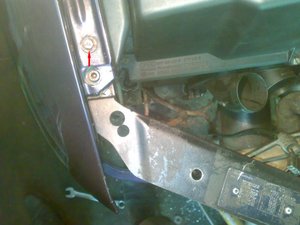

    Снимаем передний бампер. Для этого откручиваем два передних болта.
    Убираем бампер в сторону.

    Отворачиваем по три болта крепления телевизора к лонжеронам с левой и правой стороны.
    Отворачиваем по одному болту крепления телевизора к брызговику с левой и правой стороны.

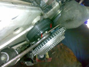

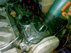

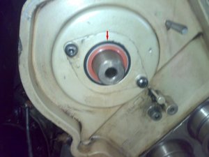

    Снимаем шланг вентиляции картера.
    Снимаем клапанные крышки .
    Отворачиваем левую по ходу движения крышку ГРМ.
    Отвёрткой отжимаем ролик натяжения поликлинового ремня и снимаем ремень. (можно использовать специнструмент VAG).
    Стопоря отвёрткой вискомуфту ключом на 27 отворачиваем её. (можно использовать специнструмент VAG).
    Расслабляем 4 шестигранных болта Коленчатого Вала.

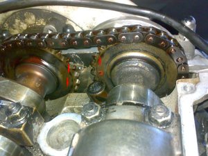

    Отворачиваем вместе с подушкой правую по ходу движения крышку ГРМ.
    Удерживая ключом коленвал, расслабляем болты распредвалов.(можно использовать специнструмент VAG 3341 для стопорения распредвалов).
    Одеваем ключ на коленвал, располагая его так чтобы один конец ключа упирался в землю.(можно использовать специнструмент VAG).
    На 1.5 сек включаем стартер.
    Отворачиваем не до конца болт коленвала.
    Отсоединяем аккумуляторную батарею.
    Выставляем по метке коленвал.
    Метки на обратной стороне шестерни распредвалов должны совпасть.
    Ослабляем натяжной ролик, снимаем ремень и шкив коленвала. Меняем по необходимости сальник коленвала.
    Меняем промежуточный ролик автоматического натяжения ремня ГРМ. Усилия затяжки соблюдать!

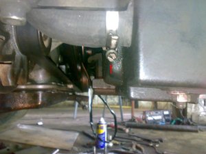

    Меняем помпу.

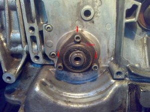

    Отворачиваем шкив масляного насоса, отворачиваем три шестигранника крепящего подшипник масляного насоса и снимаем его. По необходимости меняем сальник подшипника. По необходимости меняем подшипник масляного насоса. Подходит от вискомуфты.

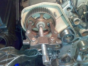

    Для снятия шкивов распредвалов используем съёмник для снятия шкивов. (можно использовать специнструмент VAG). Для этого расслабляем гайку на 1.5 оборота, устанавливаем съёмник и стягиваем шкив. Ударные инструменты использовать категорически запрещается! Как рекомендует ЭЛЬЗА, по обратной стороне шестерни легкие удары не наносить!
    Валы конусные. Несмотря на наличие на шкиву места под шпонку- шпонка не используется!
    По необходимости меняем сальники распредвалов.
    Меняем натяжной и обводной ролик.
