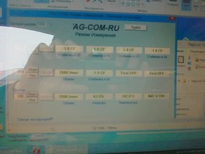

    Я уже воюю месяц над решением проблемы, пропуски зажигания по 4,5,6 (левая башка), сейчас проверяется всё уже повторно, все мастера говорят что ГРМ выставлен правильно, но всё же, а вдруг из-за него все беды, т.к. на шестернях стоят метки нарисованные (кто-то ранее именно так менял), может промахнулись.
    Вопрос такой кто может помочь имеющий спец инструмент снять крышки клапанные и выставить заново ремень, либо как проверить правильность установки не разбирая.
  2. feorex
    feorex Участник форума
    26 май 2011
    184
    A4Q/B6 3.0 ASN 02г
    Правильность установки ремня определяется значениями в 093 группе ваг-кома.
    Желательно до +-6 градусов. В идеале - 0

    Вот как у меня

    Тема -использовать или не использовать установочный комплект при замене ГРМ поднималась не раз ,мое мнение - сервис ОБЯЗАН его использовать во избежании недоразумений в будущем по следующим причинам :
    1) На 3.0 л используется ЧЕТЫРЕ ! перестановщика ,каждый из которых при ослаблении крепежного болта НЕ ИМЕЕТ жесткой фиксации.
    2)В системе маслоподачи на ГБЦ и на перестановщики немало уязвимых мест самих по себе ,не стоит многократными Снять\установить перестановщики их усугублять.:confused:
    3) Сейчас существуют много контор которые штампуют аналоги спец.инструмента , здесь точность изготовления не столь высока и можно найти.
    P.S. В ЭЛЬЗе отлично показан вид спец.инструмента ,если сервис его не использует не стоит в него обращаться.

  7. АндрейР
    АндрейР Желаю чтобы все!
    19 апр 2004
    66.145
    A3\8P\2,0Т\Q
    Как уже выше сказали,ищи нормальный сервис где могут правильно поставить ремень ГРМ,где есть спец.инструмент и опыт работы с именно этим двигателем
