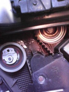

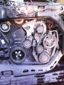

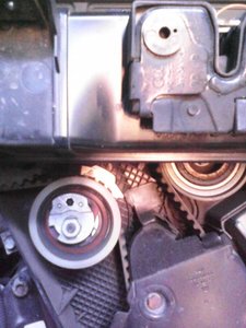

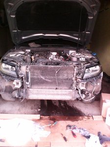

    На днях решил поменять ремень! Менял в гараже без ямы. Вывесил морду, чтоб удобней было, думал геморой будет со снятием бампера, оказалось все на много проще. Все по эльзе, бампер снял легко, аж удивился. Про машину: взял пол года назад, пробег по спидометру 130 т.км, авто из германии в10.2012г. в России до меня один хозяин. Запросил историю, в Германии последнее ТО в конце 2011 года 152т.км. Тут задумался, открыл крышку ГРМ и увидел, что натяжение натяжного ролика на 5 мм меньше нормы. Думаю пробег где-то под 200т.км был. Ремень оригинал 28.05.2008г (машина тоже 2008г.)Решил,что надо срочно менять. Pакупил ролики(INA) ремень (континенталь), помпу SKF. После снятия бампера возник вопрос, что лучше: морду в сервисное положение или снять радиаторы. Где-то на форуме видел, что удобно снять радиаторы. Посмотрел, интеркуллер снимается одним саморезом под звездочку и разжал два хамута(остальное одна защелка). После слития антифриза, радиаторы держатся на двух саморезах внизу и сверху защелки. Патрубки тоже на защелках. Снял, радиатор охлаждения вмести с радиатором кондиционера(он на гибких шлангах) и оставил с права. И вот все открылось. Единственное, надо было ролик полуклинкового ремня поменять, как-то шумновато крутиться. Из гемороя, не влазил стандартный шток фиксации распредвала, но откручиваеш круглую головку штока ион влазит, ТНВД фиксировал сверлом 6 мм. Когда долез охренел, натяжной ролик отходит от нормы порядка сантиметра, при попытки натянуть, выяснилось, сто ремень растянут так, что натянуть больше не возможно, он просто проскакивал. На ремне заметил пару трещин. Так все прошло относительно нормально, только пришлось несколько раз метки распредвала выставлять(выставишь, пару оборотов, проверяешь, сдвиг) С третьего раза получилось выставить ровно. Из снятых деталей все кроме ремня в хорошем состоянии. Ролики стояли 3 шт INA (два франция, один словакия) натяжной ролик япония (не ожидал), ремень континенталь(правдо еле название прочитал), помпа так и не понял. Кто соберется менять, удачи. Ничего сложного.
    P.S. Первый раз долго (около 6 часов), второй уже в два раза меньше)))
