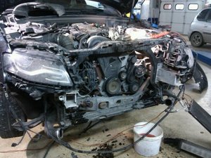

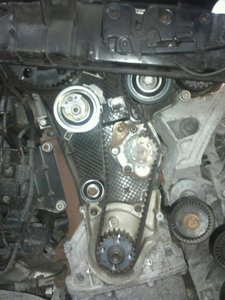

  13. Daily Service
    Daily Service Живу я здесь
    2 июл 2013
    4.748
    БМВ
    Замена ГРМ Audi A4 2.0TDI 2008, двигатель CAGA
    Запчасти, оригинал:
    Комплект ГРМ, оригинал - 7 500 руб.
    Помпа, оригинал - 6 400 руб.
    Запчасти, неоригинал:
    Комплект ГРМ разница небольшая
    Помпа, Hepu - 1 900 руб.
    Работы:
    Замена ГРМ + помпа - 6 500 руб.
