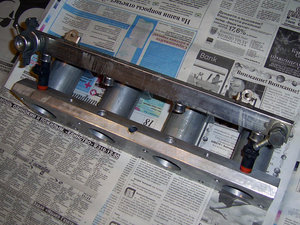

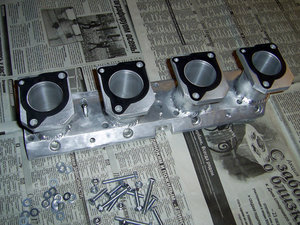

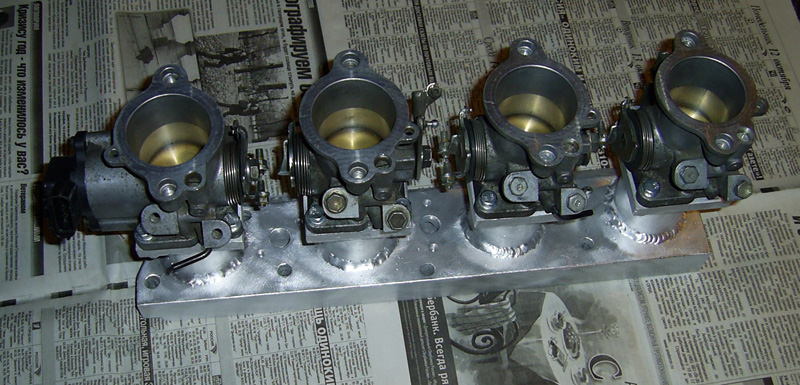

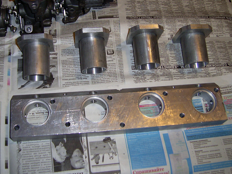

    Вот с олдмерина про впуск 4-х дроссельный.
      269,2 КБ
      106
      292,4 КБ
      96
      187,4 КБ
      95
      184,8 КБ
      103
      252,2 КБ
      100

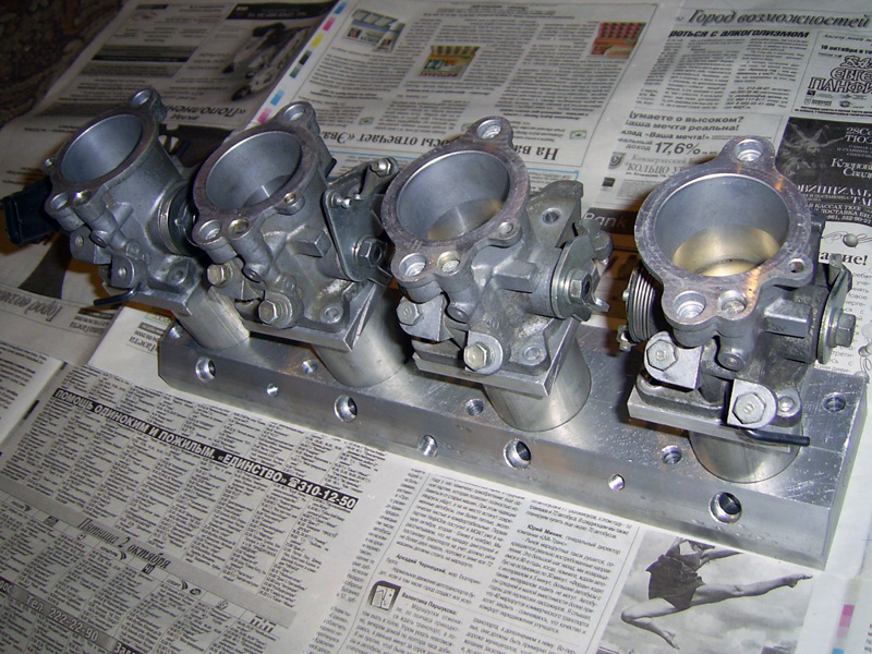

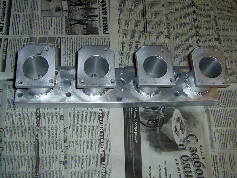

  2. Audiofeel
    Audiofeel Участник форума
    19 дек 2007
    364
    C4 2008 МТ
    и еще, жаль ссылку не помню
      274,5 КБ
      94
      287,6 КБ
      86
      75,8 КБ
      91

    по поводу разнесенного впуска- тут все относительно, мне ближе относительно турбыthere

    а мне интересно разнесенный впуск с турбой)

    вот типа блок 16V варсия первая (без дросселя но с турбо)
    Блок KR (ковка)
    ГБЦ 9А
    валы КR
    выпуск равноудаленный, разведенный (2 горшка на трубу) диаметр 60мм.
    коллектор под какакашку.
