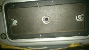

    Мучался, потом понял как ее зацепить: надо открутить другой ее конец - типа пробки на заслонке, потом одеть первый конец и вкрутить обратно второй, на картинке видно. К стати, я там ничего обломанного так и не нашел - зацепил внизу как-то ее, т.к. при попытке зацепить за ребро она недостаточно натягивалась - вобщем работает щас как надо, понаблюдаю за ней, думаю держатся будет:nod:
