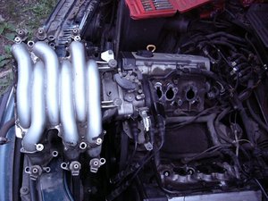

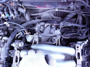

    Да на 6 цилиндровом можно поменять...места там вагон....
    вот фотки
    с сдёрнутым впусным - конечно места поболее :p
