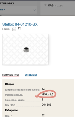

    А что вас не устроило в параметрах? То что они выше стандартных гаек или может класс прочности 10?
    Картинка для тех, кто не умеет и тем более не может усваивать прочитанные характеристики)))
    А вот так вот выглядят гайки М16х1.5 по росту, самая высокая "оригинал", она же DIN982, чуть ниже DIN985, и самая низкая ХЗ, не интересно IMG20250124104836.jpg

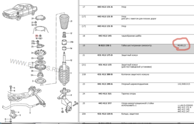

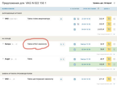

    Картинки для тех, кто не умеет слышать:

    Кривой кросс. Обычное дело. Поэтому и надо смотреть и сравнивать параметры. Там явно указано, что параметры гайки не те, что надо.
    Понятно, что деньги на ветер и ты попробовал на тот случай, вдруг в описании аналога ошибка и кросс верный.
    Но нет )
