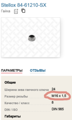

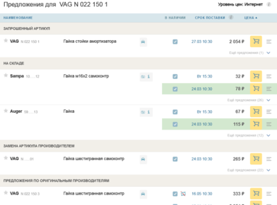

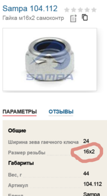

    Только по заменителям странно. Есть М16х2 и есть М16х1.5

    тебе дал инфу с каталога экзиста. ориентируйся по диаметру и шагу резьбы. с аналогами звиздёж

    А я с какого каталога даю? В одной гайке по каталогу экзиста шаг 1.5, в другой шаг 2. По ВАГу размера в экзисте нет.

    Ну ладно, выписываю одну на 1.5. Если весчь хорошая, возьмём и вторую...:shuffle:

    шаг 1,5 а диаметр ???? в описании аналога стоит 16!!!!!!!!!!! надо 14!!!!!!!!!!!!

    Ну хрен его знает. По виду гайка не хилая. Да возьму стелокс М16х1.5. К стелаксу годами выработанное доверие. А там видно будет. Не подойдёт, брелок сделаю и на стенку повешу....
    Там в принципе и от производителя АММО может зависеть размер...

    там как бы в верхней шайбе отверстие на 16 не рассчитано. ну в конце концов возврат гайки сделаешь.

    DIN 982 М14х1.5 https://krepcom.ru/catalog/gayki-ra...otsinkovannaya.htm?ysclid=m8ncrh7vsf942573396
    DIN 982 М16х1.5 https://krepcom.ru/catalog/gayki-ra...otsinkovannaya.htm?ysclid=m8ncthwfe8714355371

    Вообщем гайка М16 не прокатила. М14 там.

    Так в Exist нет вариантов, только М14х1.5, где ты нашел М16х1.5 мне удивительно

    погляди параметры по якобы аналогам которые вылезают по этой гайке

    А вот по С4 в экзисте только ваг, и ни каких аналогов.
    Ну ты то по С4 смотрел, а я по С3.
