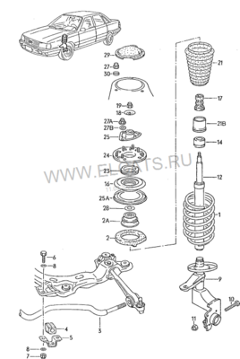

Замена пыльника передней стойки без лишнего геморроя.

    Вобщем порвался пыльник, менял не один раз, но память подводит. Не хотелось бы мудиться наступая на старые грабли, проходя тот же квест. Нужно поменять не снимая стойку, сверху. В глубине памяти всплывет, что как то пол дня мучался с ушедшим вперёд-назад колесом, что бы вернуть его в вертикальное положение, и так же с закреплением пыльника на торельке стойки. Если кто знает, подскажите правильную технологию.
    И по моему засада - раньше пыльники были резиновые, а купленный ближе к пластику, изгибается не важно.:(

    Первая засада - пластмассовый не лезет сверху, он не мнётся. Этот вопрос решил путём нагрева в кастрюле с водой, после размягчения получилось засунуть. Но, вылезла вторая проблема - не возможно натянуть на посадочное место чашки, т.к. пластик не растягивается. Вот теперь чешу репу, что делать?... Как его там закрепить?:shock:

    Всё, вопрос решён. Натягиваем на чашку чуть больше чем на половину пыльник и не натянутую сторону греем феном, обычным или строительным. Далее горячий пластик нормально тянется. Вставляем и радуемся. Так что, можно и пластиковые через верх менять, только гемору чуть больше.
