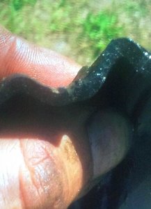

    Прошло 2 года и я таки поменял пыльники )
    Ибо надо. Пыльники оригинальные были куплены еше год назад : комплекты сам пыльник ( номер почему то поменялся, но это все таки он хоть и покороче стоявшего на полсантиметра, но я думаю что из за того что новый), болт под 6 ти гранник 14, тарельчатая шайба и стопорная шпонка. Пластмассовую шайбу докупал ( можно этого не делать, ибо старая была как новая).
    Ну что могу сказать: те места которые были замазаны мною, без каких либо проблем отъездили 2 года и еще столько же и более проехали.
    Фотка на разрезе самой большой трещины, что была чуть глубже половины толщины. Попытки дорвать руками не к чему не привели, так то вот.
    Пыльники еще с завода.
    Если кому интересно фирмы lobro и шрус тоже.
    Ступичный подшибник скорей всего меняли до меня- фирма FAG.
    Для интересующийхся процесс самого ремонта, а вернее поправки и дополнения к обычным отчетам:
    1.откручивать наконечники рулевых тяг не надо
    2. Цетральный болт откручивается легко и не надо никого пугать)
    3. Чтобы не сыпалась ниоткуда грязь все опасные в этом объекты были завернуты в большие тряпки, сама стойка была подвязана за рулевую тягу к пипке на телевизоре ( под капотом) и подтянута к переди, в связи с чем ничего не мешало и руль вывернут на противоположную сторону
    4. Много времены отнимает мытье и чистка ( ад перфекциониста)
    5. Шрус набивается легко кулаком через тряпочку ( есть небольшой наверное ( мм 3 наверное) продольный люфт после защелкивания- думаю что так положено)
    6. Кто то мучился затягиванием хомутов- есть специнструмент за 500 рэ и все дела
    7. В комплекте к шрусу идут по одному пакету спецсмазки, я покупал еще один и полтора пакета на шрус точтодокторпрописал ( хоть он и недешев)
    8. Болт затягивается тоже не сложно ( щетка от снега между педалью тормоза и стденьем оченя помогла) , особенно когда есть динамометрический ключик ) 120 и еще четверть оборота.

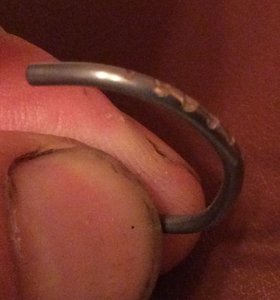

    Поменял шайбы.
    Стыдно за " шапочку" :)
    Бочководы будьте бдительны- етка врет: по схеме идут 2 вида шайб- просто под номерком без всяких уточнений и с уточнением по номеру вина ( для моей как раз под уточнение и пришла низкая шайба).
    Странно что я сразу не заметил разницы, были отвлекающие моменты, поставил бы старые и не былоб заморочек.
    Люфт конечно же пропал- осталось наверное милиметр или еще меньше- чутка.
    Когда снимал шрус, со стопорной шпонки срезало маленько метала, что то конечно осталось в смазке, что то я таки убрал. Теперь как старого перфекциониста меня тревожит сей факт. На фотке видны срезанные зазубринки ( именно срезанные не замятые). Не помню уже, когда первый раз снимал, вроде снялось тогда по иному, не исключаю факт "трамплинной" подготовки шпонки, вполне возможно.
    По идее с центробежной силой они( кусочки метала со шпонки) могут уплыть куда нибудь в закоулочки (это я так себя успокаиваю, ну в конце концов не перебирать же по новой с удалением опять смазки и заполнением новой- это уже выше моих сил).
    Спасибо бдительному клубню за бдительность :beer:
