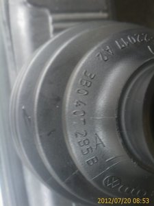

    Ну зачем Вы так на ваг, не хорошо...:hospital:
    Вчера забирал пылник 1 месяц 2011г, пластмассовый:up:

    Вот знаю какой пыльник из резины и знаю какой из пластмассы... А стоят у меня щас, похоже родные,заводские, так вот они нечто среднее между пластмассой и резиной...

    Вот эти пластмассовые гуамно полное. У меня зимой вырвался за неделю из под хомута. Узнал , когда захрустело......

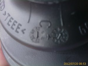

    Я даже спорить не хочу. TEEE- это фактически пластмасса. Взял тут как- то, думаю странные какие-то, но дорогие...При установки просто весь вы"бался , не хотел одеваться, очень жесткий. В связи с этим поставил не родной хомут, а помощнее, червячный. Но не надолго.[​IMG]
    Еще сталкивался с такой пластмассой на пыльниках рулевой у приятеля. Там рейке пипец из-за них пришел....
