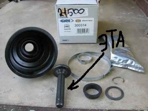

    а что лучше после ооооригинала? (подозреваю,что там не будет такого комплекта)
    и что там еще за железка в комплекте на фотке?

    На фото: Это болт крепления ШРУСа:).
    После оригинала, наверное ничего хорошего не будет, щас что-то беда с качеством пыльников...
    Я от Нивы(ТРЕК, полиуретановые) поставил, 160рэ, у нового хозяина моей Б-4 проверяли неделю назад, все отлично как новые.Стоят почти 3 года пробег не знаю). Хомуты из комплекта большие подошли, маленькие маловаты, смазку и стопорное кольцо отдельно покупал. Это вариант для колхозников...:nod: Но дешовый и достаточно надежный.

    Болт вообще то должен менятся, он вроде как одноразовый, но новые болты под внутренний шестигранник, я не знаю как их хорошо затянуть, инструмент путевый нужен. У меня болты родные стояли, они под обычный ключ.
