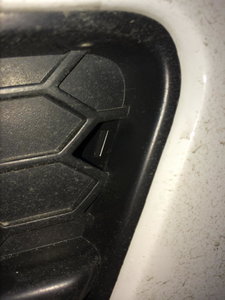

    1. Ближе к номерному знаку у заглушек есть два отверстия, именно в них находятся первые защелки, которые необходимо "открыть".
    В нижнюю дырку суем палец, а в верхнюю торцевую стандартную отвертку, чтобы оттянуть защелку (на 1 фото видно, куда вставлять отвертку).

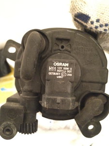

    Оттянув две защелки, легкими круговыми движениями оттягиваем заглушку в сторону ПТФ. Таким образом, мы снимем заглушку (фото 2). На 2 фото также видно количество и размещение самих защелок.

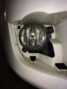

    2. При помощи отвертки TORX, откручиваем два самореза, которые удерживают фару (на 3 фото ПРАВАЯ ФАРА - слева внизу и справа вверху, на ЛЕВОЙ - зеркально). Не крутите регулировочный вентиль, вы можете сбить настройки ПТФ.

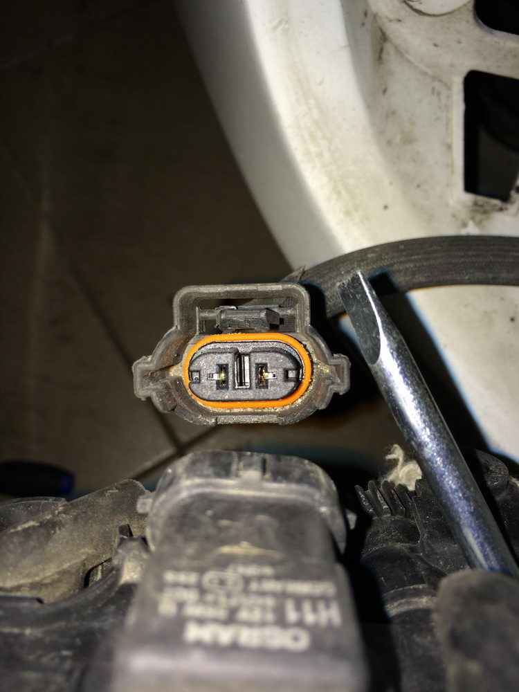

    3. Выняв фару, необходимо отсоединить питание. Защелке лучше помочь все той же стандартной отверткой (фото 4).

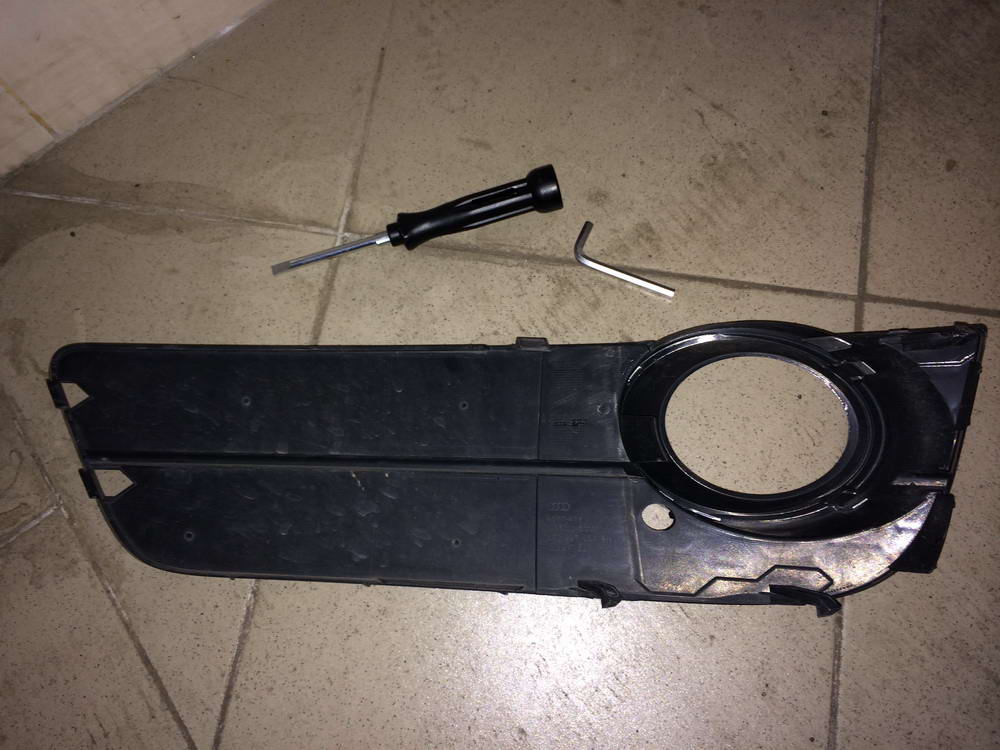

    При замене лампы на левой ПТФ, откручиванию мешают резиновые каналы охлаждения фар (5 фото). Так вот эти резиновые патрупки легко вынимаются и ставятся назад. :wink:
