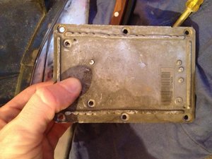

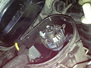

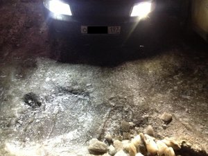

    Всем привет.! Писать отчеты по ремонту или тюнинХу НЕ умею (это мой первый отчет) , поэтому сразу прошу: Особо НЕ ругать и НЕ пинать.!

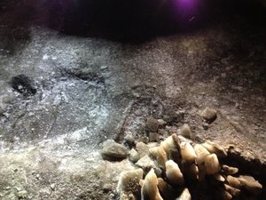

    Вообщем , решил на своей машине (А4Б5 99`Рестайл) поменять штатные лампочки - разъем D2S (4300.к Philips) на лампочки китайского происхождения (5000.k) Процесс замены лампочек НЕ составляет особого труда , если только не считать , что , что бы заменить лампочку в правой фаре , нужно снять саму фару - открутив при этом 3-винта.! Вообщем замену произвел на работе , проверил - все лампочки загорелись (разница была на лицо) , после минутного теста , выключил все и ушел дорабатывать смену.! После рабочего дня , на пол пути к дому (10.км от дома до работы) левая фара гаснет. Доехал до дома , припарковался и начал баловаться переключением под рулевой рукоятки , которая отвечает за включение головного света - лампа при этом , загоралась дважды , после чего "замолчала на всегда" :uhoh: Я Не стал в 11-часов вечера разбираться с этой проблемой и дождался след.дня ! На след. день сняв крышку-заглушку на тыльной стороне фары , которая отвечает за ближний свет , я увидел , что там все обугленное и увидел следующие...

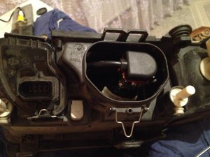

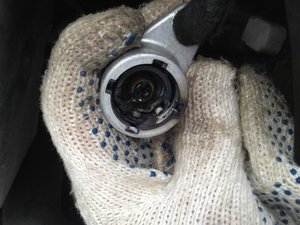

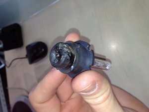

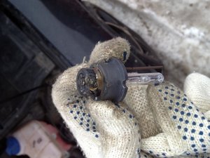

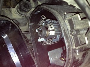

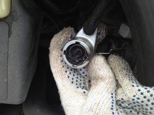

    Ну из увиденного я понял , что по ходу , я плохо вставил фишку на лампочку и прошла дуга , которая все вот так и раскуречила... Я понял , что нужно менять фишку (ну и лампу соответственно) - (кстати , фишка не снимается с блока розжика) , я подался в интернет в поиски этой самой фишки с проводом (с мыслью: Уж такого добра - полно везде) Да не тут то и было... На разборах - этих проводов НЕТ , только блоки розжига по дикой цене... В инете предлагаются китайские переходники (их НЕ хотел я брать - хотелось найти "штатный провод")... Вообщем - недельные поиски были четны и поступило предложение от клубня ( от отдал мне новые провода-переходники под D2S ) и я решил , что буду ставить ИХ.

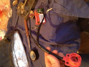

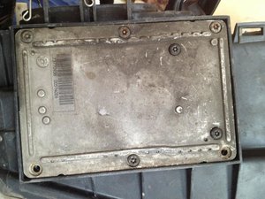

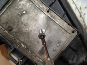

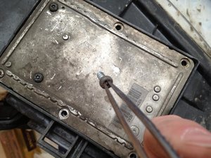

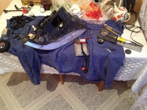

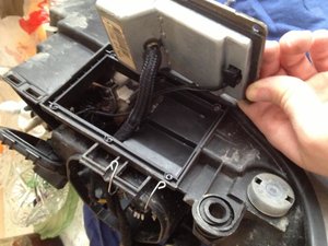

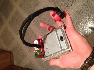

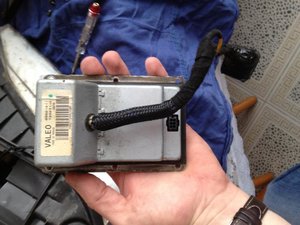

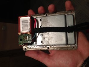

    Снял фару и понес домой. Первым делом нужно снять блок розжига (не посмотрев на винты , пошел за всеми отвертками , которые имею у себя дома в арсенале) :nod: Перевернул фару и офигел от винтиков , которыми крепится блок-розжига к фаре.! фото№1.! Немного подумав , было решено подпилить отвертку (торцевую) сделать ширину не 4.мм , а 3.мм !!! Подпилив ее , мы получаем вот такую вот штуку фото№2 Или можно использовать средний пинцет фото№3 !!! Я выкрутил все винтики и спокойно достал блок розжига.!

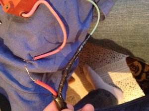

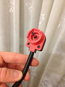

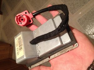

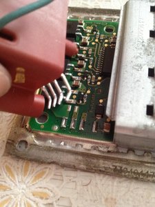

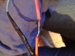

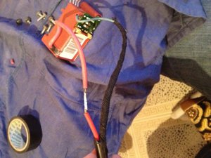

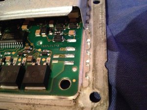

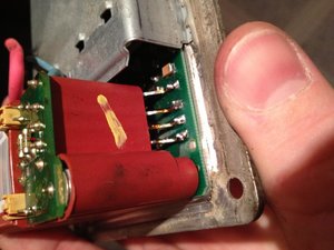

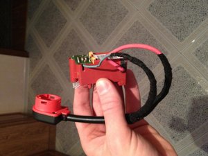

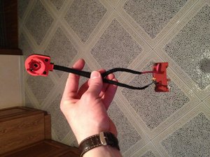

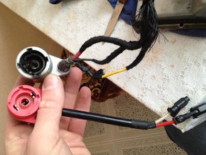

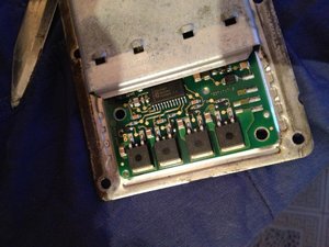

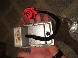

    Когда то , я уже чинил провода на этом блоке (из последней фотке в верхнем посту - это видно) - (Обертка-экран перетерся и остальные провода , тогда я все перепоял и собрал)...!!!

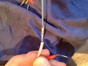

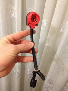

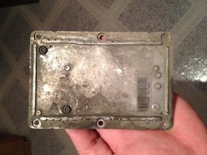

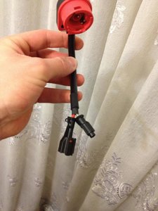

    Решил сравнить: старую проводку и новую (китай) Фото№1 По фотке видно , что на Китае - НЕТ 3-го провода - того самого экрана , который крепится к корпусу блока-розжига и к самой фишке (которая сделана тоже из метала).! Из-за НЕ имением такого экрана , решено было восстанавливать без него.!

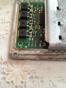

    Я снимаю "высокую" часть блока розжига , чтобы понять , как мне перепаивать провода (прямо к плате или резать часть старого провода и нового и их спаивать) и вижу , что старые провода - идут прямо к блоку (преобразователь или конденсатор НЕ знаю , что это) фото№2 И решил резать оба провода (часть старого и нового) и готовить их к спайке Фото№3 Пока готовил провода , которые иду с блока-розжига , пайка (конденсатора или преобразователя) оторвалась от платы фото№4 :eek: и фото№5

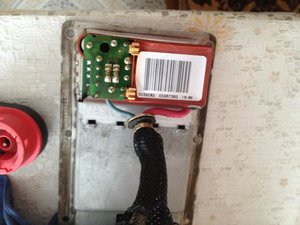

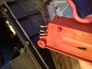

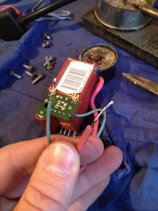

    Немного разобравшись , я понял , что допустил ошибку к чему и привела эта трагедий с отрывом от пайки... Когда я откручивал блок-розжига , я окрутил ВСЕ винтики и это была моя ошибка.! Для съема блока-розжига , достаточно открутить винтики по кругу и НЕ в коем случае , не откручивать 2-винтика , которые находятся в центре металлической крышки (именно эти 2-винта , держут тот самый блок (преобразователь или конденсатор) , данный блок - самый тяжелый в блоке розжига) Фото.!

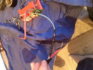

    Подготовив ВСЕ провода к пайке и кончики блока-преобразователя , я начал выходить на "финишную прямую" Решил спаять штатный кусочек провода с китайским , заизолировать их как-следует , а уже потом и сам блок-преобразователя к плате.!

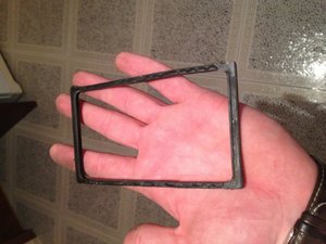

    Еще фотки с момента: Подготовки изоляции и сбора... (Не забудьте про резиновую прокладку)...!!! Еще фото

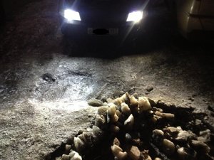

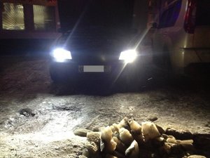

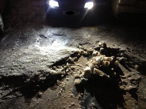

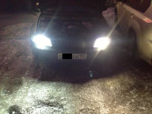

    Ну и наконец то последняя стадия: Установка , подключение и ТЕСТирование всего проделанного...!!! На фотках: Слева (5000.к) справа: отремонтированная (4300.к)
    Вроде ВСЕ работает как нужно...!!! Тьфу-Тьфу )))

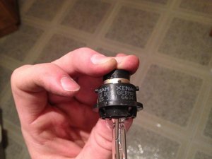

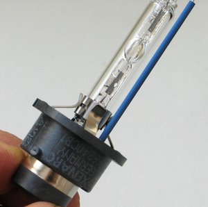

    Извините за ложку дегтя в бочку меда...
    на фото совершенно обычная лампа с номером 66040.
    никогда в жизни их не выпускали с температурой 5000К :(
    вас обманули. вам дали более лучший мех.это шанхайский барс (не мое)
    так что если ценник превысил 1500,то на тебе неплохо нажились.
    и второе. тем,кто решится повторить подобное,посоветую место спайки изолировать не изолентой,а термоусадочной трубкой. в принципе хватает одного слоя,но для пущей верности можете сделать в два..
    зы. а лампы D2S осрам 5000К и выглядят совсем по другому(другая юбка у цоколя,фиксация колбы на 4х усиках,боковой электрод фиолетового цвета,колба сверху по другому заканчивается,снизу на приведенной фотке после небольшого сужения колба уходит в цоколь в том же диаметре,что и там,где светящийся шар горелки. у 5000-ка на входе в цоколь колба сужается раза в два,и так и заходит в цоколь тоненьким хвостиком), так и маркировка на ней 66240 CBI.
    что обозначает на моем хранцузском COOL BLUE INTENSE :)
    сомневающимся и несогласным посоветую воспользоваццо йандексом или гуглем .
    а так топикстартеру ЗАЧЕТ!:nod:
