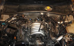

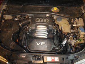

    1. Открываем капот

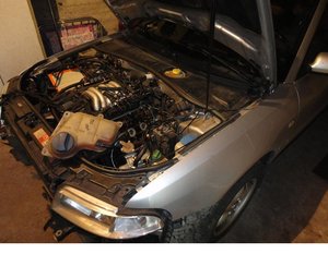

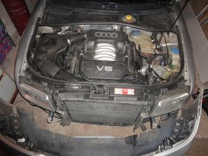

    2. 2. Выводим перед авто в сервисное положение. Зачем снимать бампер? Чтобы в процессе работы позу лежа-сверху, сменить на коленно-локтевую :) + при съеме клапанной крышки выдвижение морды поможет вытянуть мешающий шланг ОЖ, что у левой головы (по направлению авто):
    2.1.Снимаем бампер, открутив по 4 самореза крепления локера к бамперу, с каждой стороны
    2.2.Выбераем декоративные накладки у противотуманок, которые прячут два длиннющих болта, под шестигранник 6. Выкручиваем их.
    2.3.Откручиваем болты крепления защиты двигателя.
    2.4.Стягиваем бампер, оттопыривая края из пазов с одной и другой стороны. ОСТОРОЖНО! У кого есть противотуманки, желательно, подложить по ценрту бампера опору высотой около 40 см,чтобы он не повис на проводах! Подперев бампер, аккуратно снять штекерные разъемы с противотуманок.

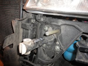

    2.5.Выдвигаем перед авто в сервисное положение (открутив, 2 шурупа переднего патрубка воздуховода ,по 1 ТОРХу по бокам, по 2 сверху фар и 3-4 под фарой) используя приспособу VAG..., а точнее болты с резьбой М10 и насаженые на них шланги, оставив сантиметра 3-4 резьбы болта, для вкручивания)

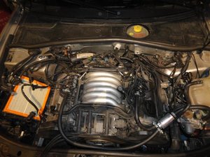

    3. Cнимаем декоративные накладки, кожух фильтра и выбираем свечные провода
    4. Выкручиваем свечи (ключ на 16) и освобождаем ВКГ у клапанных крышек + с задней части двигателя, предворительно открутив воздушный патрубок соединяющийся с дросельной заслонкой+планку с магнитными клапанами. Аккуратно вытягиваем трубки ВКГ, открутив планку с катушками зажигания

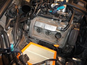

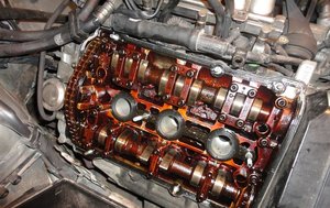

    7. Сдергиваем клапанные крышки (правая крышка) открутив по 8 болтов с каждой стороны. С правой стороны +1 болт-шпилька крепления трубки гидроуселителя. P.S. Чтобы открутить левую клапанную крышку (нижние 3 гайки) необходим карданчик.

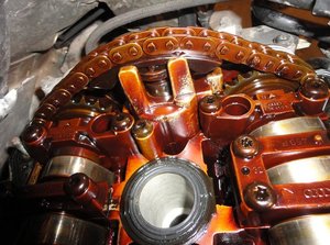

    8. Народ как-то считает 16 звеньев между звездочками, чтобы понять не растянута ли цепь...я не разобрался, как точно, поэтому не парился (меток на звездочках, как в мануале, я там не нашел).

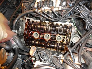

    9. Левая крышка

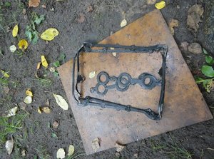

    10. Задубевшие прокладки 2006 года выкидываем в мусорное ведро.

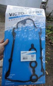

    11. Устанавливаем новые прокладки предворительно очистив поверхности от старого герметика и масла.
    В места переходов радиальной-плоскостной поверхности наносим небольшое количество герметика (сверху и снизу прокладки). Видео с youtuba: http://www.youtube.com/watch?v=0mYd82Y6nqQ Ставим крышки на место и закручиваем гайки с моментом в 10 Нм, в последовательности как показано на видео с youtuba: http://www.youtube.com/watch?v=8dQqVa10Yrk

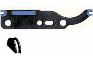

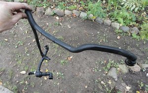

    При замене надо менять то что на фото? И как они называются?

    Не их не надо при замене прокладок. Ну я у себя не трогал! Если не ошибаюсь они меняются при замене сальников на распредвалах!
