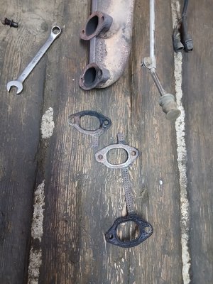

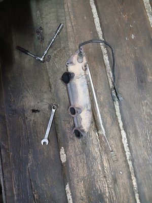

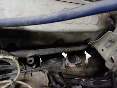

    вот вчера снимал. прогорела прокладка. нет ни каких проблем. снял даже вместе с лямбдой, но при установке мешала почему то ))
