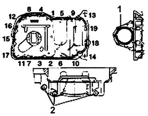

    Примерно так закручивать.
    зы. передние сайленты лучше менять не снимая подрамник.
    • podr_aar.pdf
      110,5 КБ
      445

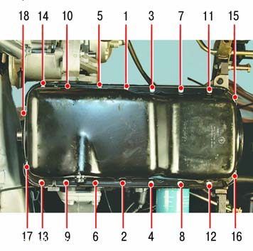

    Кому как этот вариант по кругу чтоб уж с тем не путаться
      83,7 КБ
      844

    Ну так по кругу тоже можно ? как на той фото которую я выложил?)

    Там то же самое - от центра к краям.
