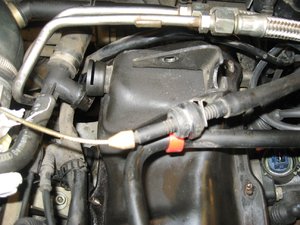

  3. Дед Сергей
    Дед Сергей Новичок
    16 окт 2017
    29
    Ауди 100 С4 АВК
    #3 Дед Сергей, 2 фев 2018
    Понял спасибо.Только не дошло дело до прокладки - не смог снять клапанную крышку.Вроде всё открутил, а снять её не могу - мешают топливопроводы вверх над ней.
    Блин неужто и их снимать надо? Вроде в фоотчёте видел паренёк снял не откручивая их? Клапанная крышка 004.jpg
  4. Bla©k
    Bla©k Модератор
    9 июл 2010
    11.514
    A8Q
    ничего не должно мешать
  5. SRGK60
    SRGK60 Живу я здесь
    25 май 2012
    2.922
    А6/С4 1.8 97'avant
    Все должно сниматься без проблем герметик не нужен,сетку промой в крышке получше
  6. Woffka
    Woffka Старожил
    9 апр 2011
    12.821
    Казахстан
    A80 B4 ABT 2.0 92г
    Не пойму, в чем проблема чуть отогнуть эти трубки вверх или назад.
    И там вроде кронштейн их сверху держит, в чем проблема его открутить? :rollingeyes:
    Люди головы снимают, прокладки ГБЦ меняют - а тут какая-то крышка ГБЦ...
  7. SRGK60
    SRGK60 Живу я здесь
    25 май 2012
    2.922
    А6/С4 1.8 97'avant
    Да не надо там ничего отгибать,все там просто

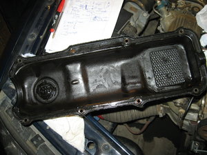

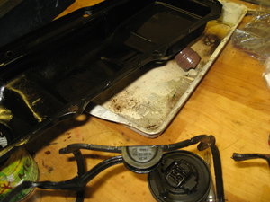

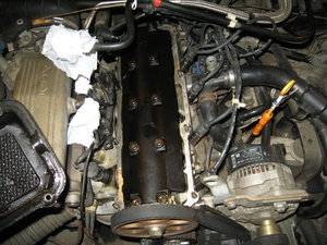

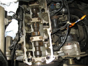

  9. Дед Сергей
    Дед Сергей Новичок
    16 окт 2017
    29
    Ауди 100 С4 АВК
    клапанная крышка 005.jpg клапанная крышка 006.jpg клапанная крышка 007.jpg клапанная крышка 008.jpg клапанная крышка 009.jpg Снял таки крышку, спасибо всем откликнувшимся, чуть посмелее и всё получилось.Под крышкой какой - то экран пластиковый. Сетка под крышкой засрана прилично.Прокладка дубовая - еле отодрал стояла без капли герметика.Залил в крышку керосин сутки отмочу,а потом феном прожгу(где -то несколько раз встречал такую операцию)продую компрессором,ещё раз промою, клапанная крышка 005.jpg обезжирю и буду пытаться ставить обратно. Прикупил ещё одну прокладку ELRING к уже имеющейся Виктор Рейнц и ключик динамометрический.
  10. Woffka
    Woffka Старожил
    9 апр 2011
    12.821
    Казахстан
    A80 B4 ABT 2.0 92г
    Ну вот, глаза боятся - а руки делают. :up:
    Дед, ты лучше скажи, какое масло льёшь. Прямо заинтриговало. :rolleyes:
  11. Bla©k
    Bla©k Модератор
    9 июл 2010
    11.514
    A8Q
    согласен.
    такое впечатление, будто башка недавно отпескоструена или с химией отмыта.
  12. Дед Сергей
    Дед Сергей Новичок
    16 окт 2017
    29
    Ауди 100 С4 АВК
    #12 Дед Сергей, 3 фев 2018
    Откуда там химия?Машиной владею 20лет и ничего с ней не делал,кроме расходников(фильтры , масло,ремни).И вот только маслице стало сочиться из под прокладки.Масло 20 лет лью одно и тоже Mobil Super Semi - Synthetic 10*40 замена через 7-10тысяч.
  13. Woffka
    Woffka Старожил
    9 апр 2011
    12.821
    Казахстан
    A80 B4 ABT 2.0 92г
    #13 Woffka, 3 фев 2018
    Странно, что на крышке и экране нагар, а голова блестит, как у кота яйца из магазина.
    Потому и
    Мобил этот 2000, 3000, или какой?
    ЗЫ. Первый раз вижу такое состояние движка 20-летней давности. )))
    ЗЫЫ. Ремень хоть менялся? У АВК клапана гнет, если что.
