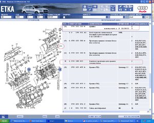

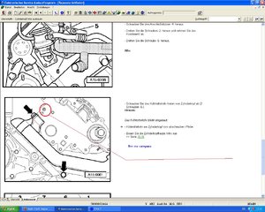

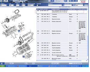

    Для правой ГБЦ выкладывавю , немного ошибся похоже , примечание к личному сообщению ..

    Если что, это точка для подключения манометра...для всех тоже может пригодиться.
    Правая - это если стоять лицом к мотору? Морду выдвигать надо для этого?

    Здрасьте :very_cool:... Правая по ХОДУ ДВИЖЕНИЯ АВТО..

    Да я гайку увидел..подумал для шкива распредвала...(а что это за гайка...? у меня в том районе пробка просто стоит.. или туплю не по детски.. :) )
