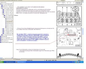

    Выкладываю про "про то что в эльзе написано что нужно пару капель герметика" .. Иногда нужно немного вернуться в реальность ..

    Необходимо поменять прокладки гидронатяжителей цепи. Поехал на СТО зарядили в переводе на российские деньги около 4000 рублей. Спрашиваю, почему так дорого? Говорят, что при замене прокладок руководствуются регламентом по Else "Снятие и установка распредвалов и регулятора фаз газораспределения". Так ли это? Находил на форуме отчет по замене прокладок гидронатяжителя, судя по нему необходимо снять клапанную крышку, открутить 3 болта и приподнять сам натяжитель. СТО отказывается менять прокладку таким образом.

    Для СТО это правильный подход. Особо для правой башки, где толком ничего не видно при замене.
