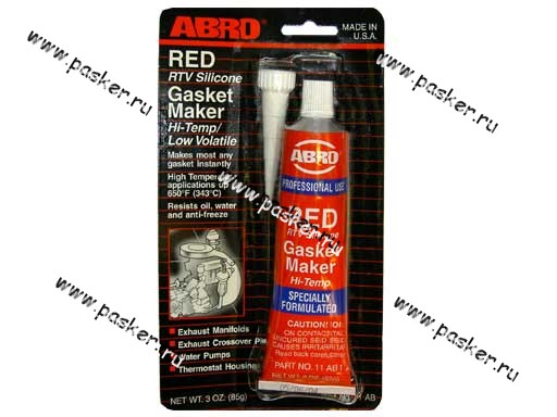

    Производителя, название, фото, цену герметика В СТУДИЮ! Вот сейчас и посмотрим кто какм пользуется герметиком...
    Сдаётся мне, что дело как-раз в качестве самого герметика!!! :umnik:

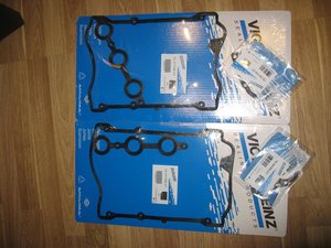

    Фотки герметика и прокладки выкладывал в этой теме..
    Посмотри..Это возможно лучший вариант.

    прокладки беру преимущественно Elring (когда менял натяжитель (он же фаза регулятор) 2 года назад и когда чистил ВКГ месяц назад ставил "Прокладка клапанной крышки" Elring 040.050)... пару раз пробовал Reinz - тоже нареканий нет... когда менял в коробке масло брал оригинальную ZF...
    герметик всегда и не только я и уже на одной машине используем "Герметик ABRO силиконовый" чаще красный реже черный

    Подскажите несколько нюансов. Прокладки натяжителей имеются и впереди и сзади ГБЦ ? В экзисте под комплектом прокладок понимается комплект на весь двигатель или на один натяжитель? Все одинаковые? Аналогично про прокладки клапанных крышек - написано: комплект, кол-во 2 шт. - это на обе головки или на одну на периметр и под свечные колодцы?

    в правой голове фазорегулятор (он же натяжитель цепи) стоит в дальней части мотора, с левой стороны в ближней части. комплект прокладок - это набор прокладок на одну сторону (когда ЕТКУ смотришь там даже пишут сколько нужно всего на двигатель) соответственно на 2 натяжителя нужно 2 комплекта. С прокладкой крышки тоже самое - комплект это набор на одну голову.

    Поменял на выходных прокладку с полумесяцем, проблем не возникло. Для удобства монтажа/демонтажа прокладки использовал длинный медицинский пинцет, герметик АБРО черный, намазали-покурили-установили, место под прокладку замывал Wurthом универсальным, полумесяц заправлять пальцем с одной стороны (задней) и пинцетом с другой (которая ближе к вам), слегка приподняв гидронатяжитель, далее замыли еще разок и ставим пинцетом прокладку, обжать винты ГН под 15 НМ (4 шт), излишки герметика с внутренней стороны убрать тем же пинцетом-если что-то вылезет. Заодно промыл дроссель, почистил патрубок дросселя, поменял датчик впускного воздуха для профилактики, промыл все форсунки карбклинером с помощью проводов на прикуриватель(от старого компрессора с кнопкой на проводе)и шланга, так что весенний объем работ считаю почти выполенным! Работает ровно!

    Прокладка с полумесяцем оригинал - 382 рэ на одну голову, герметик- 80 рэ, очиститель- 200 рэ, умелые руки- бесценно!:)

    Недавно на своей проделал такую же операцию по замене прокладки ГНЦ,герметик использовал анаэробный фирмы Перматекс. Все гут! По поводу герметика Абро- самый лажовый с какими сталкивался и его не стал бы использовать на ГНЦ, так как он после застывания может перекрыть масляный канал. Имхо- нужен анаэробный, его излишки смываются маслом.

    Глупости не пишите.... Скоко его туда надо впихнуть чтобы каналы забило??? Там слой от силы ну полторы десятки, т.е. капля и та с одной стороны (сверху) размазывается по месту, а не по всей прокладке, выстаивается 10 минут и ставится под обжим. Ежели ли герметик класть аки шпателем, то там и перматекс облажается.
    По опыту скажу, что черный/красный абро вполне пригоден.

    Герметик реально тонюсеньким слоем надо...Ибо каналы забьет..
