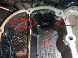

  8. Hitmann
    Hitmann Завсегдатай
    19 ноя 2009
    522
    А4 2.0 03г. ТТ 99г
    У меня тож.трубки ничего были..А вот все что за ними....
    В плочемном состоянии....

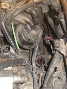

    не хочу расстраивать, но если вся трубка нижняя была забита то нужно еще прочищать алюминиевую крышку которая закрывает полость в развале голов. она имеет достаточно смешную форму в виде утки и горлышко у неё скорее всего тоже забито наглухо :(
    смотри фоту - это как у меня было (не ахти какая фото но вроде понятно состояние)
    хотя если после прочистки нижней трубки стало свободно продуваться значит не все там так сильно закоксованно
      118,3 КБ
      3.371
  14. Hitmann
    Hitmann Завсегдатай
    19 ноя 2009
    522
    А4 2.0 03г. ТТ 99г
    Хде это????Чет не понял что за приблуда.

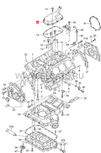

  15. Сёма
    Сёма Живу я здесь
    21 авг 2007
    1.672
    #55 Сёма, 21 фев 2010
    алюминиевая крышка под номеров 15 на схеме (по каталогу за номером 078 103 773 F - назван как "Патрубок вентилляции")
    находиться она как понятно в развале под впуском, и её горлышко у меня было забито так что я с трудом отверткой её проковырял.
      154,3 КБ
      2.851
  16. Hitmann
    Hitmann Завсегдатай
    19 ноя 2009
    522
    А4 2.0 03г. ТТ 99г
    Ты её снимал??Я неснимая отверткой ковырял..Вроде помогло..
