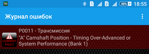

    Менял на правой стороне прокладку гидронатяжителя. Использовал приспособу для стяжки натяжителя . Но лопнул стяжной болт (брак токаря). И кусок остался почти заподлицо. Хотел высверливать, но тогда опилки ушли бы в движок. Магнит мог и не спасти. Пробовал заточенным шестигранником - не помогло. В итоге приподнимал вручную и подбил на деревянные клинышки. Снимать цепи и валы не стал. Прокладку + полумесяц заменил. Но теперь выскакивает ошибка P0011. Стираю, через час опять. Что мог повредить?

    метки сбились. читать мануал по установке цепи.
