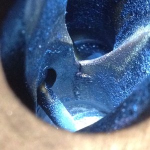

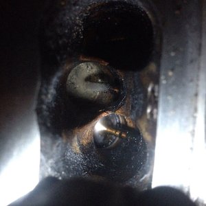

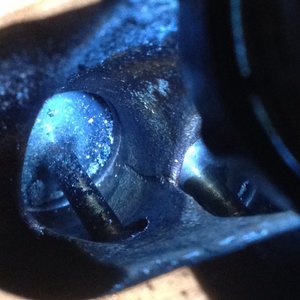

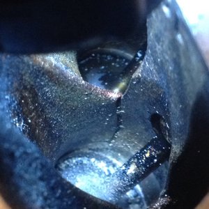

    Вот такая бяка. Вот эти трещины, я вообще даже не знаю, что за ...:hot:
    Песочек налетел, когда разбирал все.

    Ну рэпнула голова, шож тут такого необычного, бывает...
    На первом фото вроде шов сварочный видно, не?

    Вычитал, что "Головка блока цилиндров, имеющая трещины между седлами клапанов или между седлом клапана и свечным отверстием, может использоваться, если ширина трещин не более 0,3 мм или повреждены не более четырех первых витков резьбы для свечи зажигания."
    А сколько толщина трещины реально не понятно опять же из-за нагара..
    да может и правда уже варили

    Писец , внатуре сварка...
    почистишь трещены еще больше будет газов просачиваться:umnik:
    может это не песок , а паста притирочная ,хотя говоришь везде оно...
    компрессию бы померить...
    и померить до и после очистки Лавром
    в идеале под замену ее.

    Посоны, вы чо? Это литейные швы.

    ага, их аж заварить пытались...

    а я вычитал что не более 0,5
    http://www.audi-club.ru/forum/showthread.php?t=266722

    Насчет трещин раньше времени тревогу не бью, масло не жрет, антифриз не уходит. Машинка до меня 3 года в деревне жила после европы, кто знает, чем ее кормили...
