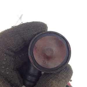

    опять вскрыл клапан, чтобы приложить старую мембрану и снять вопрос с 3-мя дырочками..
    Результат:shock:
    То есть все-таки в обратку не продувается

    Если от ДЗ к эжекц. насосу не будет продуваться - будет сосать ч-з сальники, вместе с пылью, водой, грязью, мухами...
    Возможно твоя старая прокладка струхла совсем, новая немного в форме блюдца.
    Повторюсь:
    Клапан "грибок" должен продуваться в обе стороны, в сторону дросселя сильнее (легче), на новом клапане именно так.

    Старая прокладка не могла разбухнуть на несколько мм. Были бы трещины, значительные деформации. На фото их нет. Дырки закрыты.
    Я понимаю про форму блюдца новой прокладки, о чем ты говоришь, но при всасывании края будут все равно загибаться и перекрывать дырочки, мембрана же мягкая.
    А откуда у тебя инфа про открытые 3 дырочки?
    Я вот много копал, но от тебя впервые узнал!

    Трещины на твоем фото как раз хорошо видно, но не суть.
    Подумай сам как вкг должна работать когда ты с 6тыс. отпускаешь гашетку? Если не будет откуда компенсировать сильное разрежение будет сосать ч-з сальники, а это не гут...
    Откуда узнал - разобрал свой клапан-грибок, часть мембраны рассыпалась тк струхла, а часть осталась, края все еще были подвернуты и 3 отверстия перекрывались частично.
