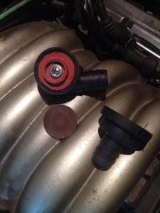

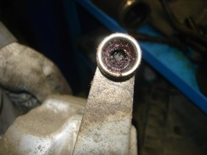

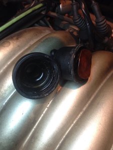

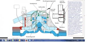

    Отчетаюсь, что выяснил в ночи))
    Разобрал еще раз уже почищенную систему ВКГ.
    Продул еще раз все элементы и нашел, что пропустил в прошлый раз.
    Клапан "грибок" должен продуваться в сторону ДЗ, но не обратно.
    Вообщем, он работал через раз. Он легко разбирается, слегка поддев по шву тонкой отверткой.
    Внутри было - фото 1,2
    Видно, что прокладке внутри уже совсем нехорошо. Перекрывала она неплотно и через раз.
    В гараже была обнаружена похожая прокладка (из конструкции слива унитаза:rock:), и монтирована. Клапан склеил. Все продувается, как должно быть. Во все стороны кроме обратки с выхода на дроссель.
    Примерно так стало - фото 3
    Дальше я собирал систему на холостых, чтобы понимать, что куда сосет)))
    Эжекционный насос сосал так, что палец от боковой трубки сложно оторвать. Дальше подсоединил тройник с отводами на крышки и вниз к картеру.
    Вот здесь мне не все ясно. Подключив трубку с картера, с которой кстати давление и выход газов видно даже на глаз, всасывание с других отводов ощущаться перестало. То есть эж. насос едва справляется с газами с картера и сил на какое-либо всасывание (оно же и создает разряжение) не хватает. Буду снимать впуск и лезть глубже, возможно подсасывает лишний воздух где-то, вот и насос не справляется.
    То есть получается, что давление с картера, даже с учетом "помощи" насоса, больше, чем давление газов, идущих с клапанных крышек, раз они не проходят за счет собственного давления через систему и давят прокладки. Так?
    Второй непонятный мне момент - это работа отвода от клапана в воздуховод перед ДЗ.
    Я подозревал, что он нужен не только для сброса избыточного давления, но и для подсоса воздуха (всасывания) при открытии ДЗ.
    Так вот сняв трубку и дав 3-4 тыс.оборотов, я пальцем никакого всасывания через отверстие на воздуховоде не ощутил.
    Поправьте меня, если я торможу. Вроде логично старался.

  14. Alex_z
    Alex_z Старожил
    13 июн 2008
    17.860
    Корея Северная
    A6 C7 2.0TFSI 2017
    Насколько я помню,мембрана не перекрывает три круглых отверстия (указал красной стрелкой) :
    Т.е. продуваться он должен во все стороны, но в сторону "от дросселя" хуже ( т.е. мембрана прижата,воздух проходит только через круглые отверстия)
  15. Danila_n
    Danila_n Новичок
    28 ноя 2013
    52
    А6/С5 2.4 1998г
    Вот это тоже похоже на правду. Обратил внимание при разборе, что старая мембрана маловата.
    Но столько уже перечитал... кто-то говорит, что должно перекрывать...
    запутался уже совсем
    Завтра приложу старую мембрану к дырочкам
