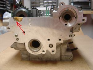

    Вот тут что стоит перед полумесяцем?

    А6С5 сарай 2,4Q 99
    если я правильно помню, то именно сюда вставляется полумесяц. А сверху он придавливается прокладкой

    и в ЕТКЕ ничо нет дополнительного сюда:shock:
    мож колхоз какой? или полумесяц старый деревянным стал

    полумесяц я менял и перед ним чет пластиковое было.
    то что перед полумесяцем ничего не должно быть не верится.
    так как еще кто то задавал этот вопрос и говорил пластик.
    судя даже по фото там еще 1см точно в сторону наружи

    ептить, так там ставится прокладка клапанной крышки. на ней тоже есть такой полумесяц

    нет . прокладка клапанной резинка и все. и резинка под свечные колодца.
    сверху полумесяца ставится натяжитель.

    Нет там ничего. Только что в ЕТКА смотрел.. Все что ставится для уплотнения в том месте:
    -комплект VAG 078198025
    Прокладка клапанной
    Прокладка свечных колодцев
    -комплект VAG 058198217
    Полумесяц
    Прокладка натяжителя
    Заглушка (пробка) VAG 078103113E

    ну значит будем считать что как минимум у двоих "доработано" :)

    Не..ну с эстетической точки зрения хотелось бы заподлицо все :)
    Только убей меня ..но ответь зачем там еще что то? Какой функционал?
    Уплотняет - полумесяц. А что делает приблуда?
    Смотрел ТУТ:

    Ну да, как минимум эстетично:)
    грязи там меньше скапливается...
