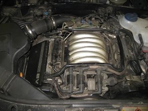

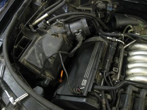

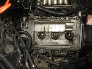

    Собственно..Снимаем с "больного" пласик.
    И копус воздушного..Но эт всем понятно..

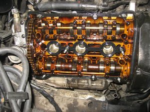

    [​IMG]Получаемс...

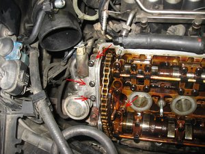

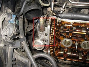

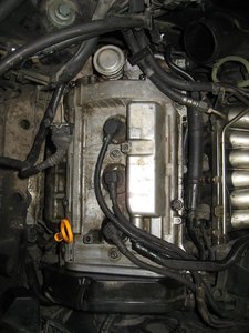

    Откручиваем всё что нам может в дальнейшем помешать...И саму кл.крышку.
    Получаем:
      249,1 КБ
      1.280
      252,6 КБ
      16.807
      315,5 КБ
      17.947

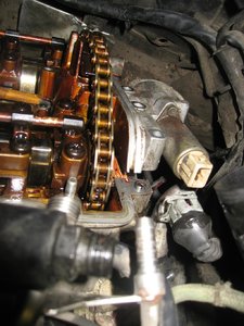

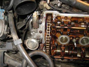

    А вот и он..."болной зуб"
    Откручиваем гидронатяжитель приподнимаем его вверх.
    Приподнимаеться он где-то на 1-1.5см. этого вполне
    достаточно чтоб снят-поставить прокладку.

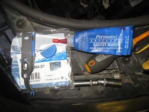

    Вот она новая деталька...Герметиком я всеравно тонюсеньким слоем по прокладке прошелся(хуже не будет)
    Ставим всё это дело
    Проблем поставит-снять прокладки не возникает.
    Удоляем весь лишний герметик и собираем в обратном порядке..
    Да кстати не сфоткал,но прокладку клапанной я тож новую поставил.
