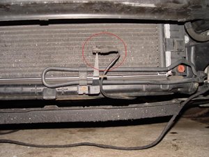

    Ну тут не обязательно виновник панель. Может датчик внешней температуры накрылся или проводка к нему, он у вас с переди под бампером стоит.

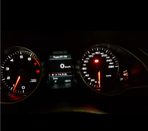

    Возникла такая проблема. Появилась надпись Error на приборке в месте где отображается пробег. Проблема появилась после того как отключали АКБ (снимали одну клемму, проводились сварочные работы). Также, иногда подсветка приборки помаргивает, не вся, а в 1-2 местах локально, это было еще до появления Error. Все остальные функции приборка выполняет, экранчик посередине все показывает, шкалы работают. Одновременно с появлением Error на приборке перестал работать парктроник. Все остальное в машине работает в штатном режиме.
    Прикладываю лог Васи и фото приборки.
    В своем городе был уже у кучи разных спецов, пока сошлись на том, что дамп неповрежден, а что-то случилось с самой приборкой. Вопрос, если я куплю другую приборку (б/у), то:
    1. Заработает ли она с моей машиной, если мы просто дамп возьмем с моей старой и зальем в новую приборку?
    2. Возможно ли будет установить пробег какой мне захочется, скажем такой, как записан в блоке двигателя?
    3. Заработает ли парктроник и пропадут ли ошибки в блоках 09 и 46?

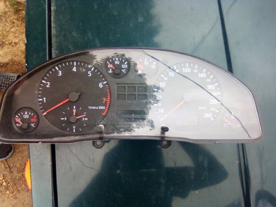

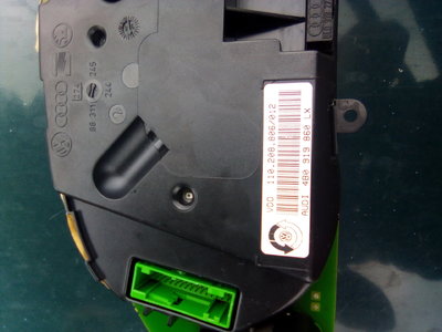

    Добрый день. Ауди А6 2000 г.в. 1,8 турбо. Приборка ММ накрылась. Цены на приборки VDO заоблачные.
    Да и найти бензинку проблемка. Вопрос, можно ли установить старую приборку, безCANовую? Зараннее благодарю за ответы.

    У тебя в комбинацию интегрирована противоугонная система , так что данные в любом случае надо с чего то переносить (это лучший вариант если можно вычитать старую обычный клон) , или сносить , записывать заново данные по пробегу и прописывать ключи заново .. В принципе на этот тип комбинации все давно уже известно и трудностей не вызывает это тебе не платформа MGB ,просто нужно найти спеца с оборудованием и предоставить старую комбинацию , новую и ключи если все заново надо будет делать ..
