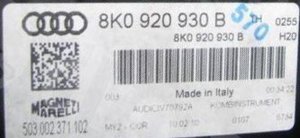

    Приборку поменял всю в сборе, не разбирал, внутренности не перекидывал местами (за одно и круиз поставил, но это другая тема), номер приборки 8K0920930B 8K0920930B.jpg , цена вопроса 1530р. +480р. доставка. Подсветка равномерная выгоревших диодов нет, стрелки стоят ровно, индикаторы все рабочие, язык остался английский. Но она намного лучше монохромной!

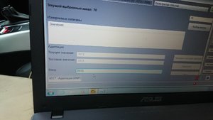

    3) Переносим скопированные ранее настройки в новую приборку, все отлично, но... пробег не поменялся и теперь вместо л/100км считает сколько я проеду км. на 1 литре. Вроде бы плевый вопрос, но нет, в настройках биты стоят правильно, меняли биты и региона и конкретно этой настройки ничего, долго просидел в поисках проблемы, кто-то просто забивает, но кто ищет тот всегда найдет, вот статья, от нашего одноклубника, спасибо ему огромное: ссылка коротко у меня в канале 70 стояло значение 3072 3072.jpg , поменял на 2048 и получил заветные л/100км (если Вам поможет, обязатально пройдите по ссылке и поставьте "Мне нравится" тому посту!
