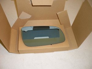

    нашел и купил зеркало от англичанки , искал точь в цвет чтоб не красить и вот оно передо мной лежит....
    сижу я и репу чешу... :shock:
    я читал много что по размерам оно вроде и большое, но что-то народ жаловался что ожидал большего... и действительно, я ожидал большего от большего :D
    в общем понятно что нужно, чтобы доворачивалось зеркало английское, но вот ответ на вопрос почему обзор не лучше, я похоже уже нашел....
    считаю что причина в - асферичности. из-за этого чем дальше от зеркала тем хуже обзор... надо его менять на плоское.
    могу предположить что асферические зеркала обязательны для водительской стороны для евростран. поэтому взор нужно обратить на стекляшки для америки, они должны быть по форме размерам и плоские.
    стекляшка с англичанки имеет номер 4В0857536D . поиск такой же не асферической дал номер 4В0857536В. вот оно на фото. надеюсь что я прав и замена стекляшки увеличит обзор. потому как если не менять, то смысл исключительно во внешнем виде... но меня лично эта проблема вообще не волновала... хотел обзор увеличить.
