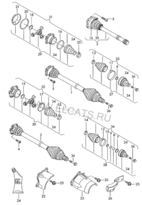

    на счет заднего - не разберусь что нужно.[​IMG]
    29 01V409133B
    или
    31 01V409399A

    Сзади, это сальник хвостовика коробки передач, у меня номер такой 01V 409 399 A. На выше указанной схеме под №31. Для замены нужно отсоединять кардан.

    На первом рисунки это под 33 номером?
    На этом рисунки под 17?

    Масло G 052 145 S2 и в передний диф и в раздатку. Объем и там и там по 0.8л. Болты на твоих рисунках центральные. Они хорошо отвинчиваются. Я имел в виду шесть болтов по краю под № 4 или 5
