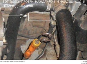

  13. Bla©k
    Bla©k Модератор
    9 июл 2010
    11.514
    A8Q
    буквы мотора я бы поискал на самом моторе....

  15. }{alayva
    }{alayva Новичок
    12 май 2019
    23
    Воронежская обл.
    Вчера смотрел, но не знак где именно искать. Не нашёл. Сегодня посмотрю в этом месте. Благодарю за подсказку!

  19. }{alayva
    }{alayva Новичок
    12 май 2019
    23
    Воронежская обл.
