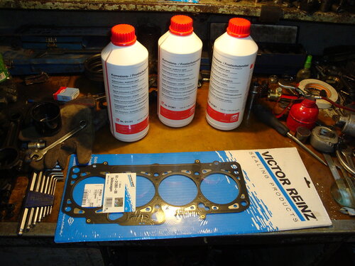

    Забрана еще одна партия приехавших запчастей:
    Антифриз Febi красный 3 баклахи по полтора литра
    Прокладка ГБЦ Victor Reinz
    Болты ГБЦ Victor Reinz
    Натяжной ролик ГРМ от Ina
    Кольца поршневые Mahle
    Фильтр тогоже производителя.
    Вкладыши Шатунные Кольбеншмидт ( не помню как по импортному пишется)
    Направляющая втулка щупа VAG
    Есть все необходимое для сборки мотора. Можно начинать.

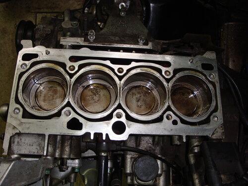

    1 Берем вычищенные предварительно поршня, о потихоньку с обилием масла надеваем на них кольца, начиная с самого нижнего – маслосъемного, затем второе компрессионное , и в конце уже первое. Кольца устанавливаем так чтобы разрез между ними составлял примерно 120 градусов.. Эту процедуру проделываем 4 раза.
    2 Откручиваем шатунные крышки и с обилием масла устанавливаем новые вкладыши.
    3 необходимо установить поршни в цилиндры, для этого потребуется нехитрая оправка.(думаю какая, пояснять не надо) Операцию проделываем опять таки с большм количеством моторного масла.
    4 ставим наместо шатунные крышки. Главное не перепутать какие откуда. И затягиваем их необходимым моментом. В нашем случае это 30 ньютонометров + доворот на 90 градусов. Возможно придется прокручивать коленвал для более удобного положения закручивания.
    Поршни на месте. Пару раз прокручиваем коленвал. На фото видно обилие масла.

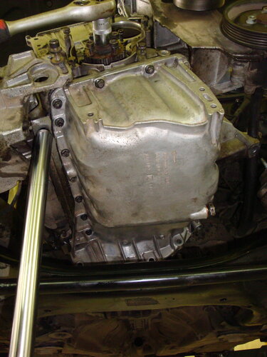

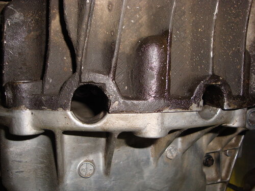

    Идем далее. Устанавливаем наместо маслоприемник маслонасоса. Маслоотражатель, дело за поддоном.
    Очищаем смоченной в бензине тряпочки привалочные поверхности поддона на блоке и поддоне. Наносим Герметик. Аккуратно, главное не переборщитьа а то герметика.

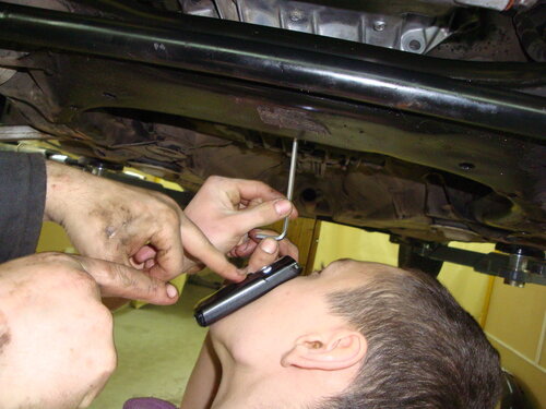

    Для установки поддона необходимо приподнять двигатель с подушек,.
    Устанавливаем поддон прикручиваем болты. Незабываем про болты в отверстиях картера маховика и крепления к коробке. Протягиваем все болты – операция выполнена.
    вот такой хитрый метод...-)
    тут живут 2 хитрых болтов

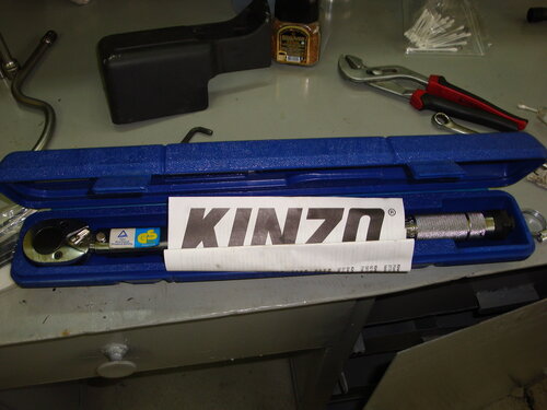

    накидываем ГБЦ, и от руки вкручиваем болты. Затем затяжка болтов, тянем болты по определенной схеме.
    С установленным моментом – 40 ньютонометров + 2 доворота по 90 градусов.

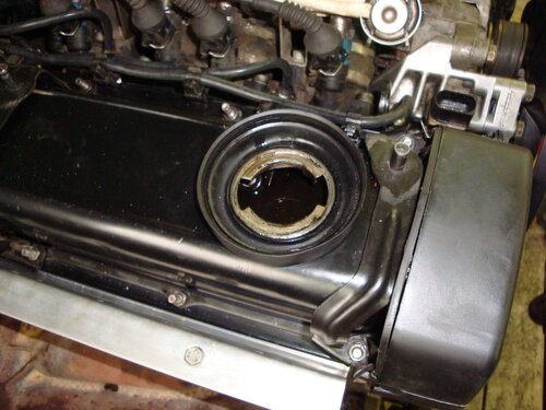

    Устанавливаем клапанную крышку и пластмаску на которой находится метка.

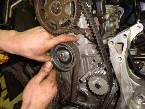

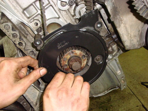

    Дело за ремнем, Для начало выставили метку на шкиве распредвала.
    Затем предварительно надев ремень на звезду коленвала и помпы, прикручиваем металлическую защитку, затем прикручиваем шкив вспомогательного оборудования..
    Прокручивая колевал (у меня головка на 20) добиваемся совпадения меток на шкиве и металлической защитке. Устанавливаем натяжной ролик, и одеваем ремень на звезду распредвала. Еще раз убедившись в том что метки везде совпадают производим натяжку ролика (нам понадобится шестигранник на 6) до момента совпадения паза и указателя, накручмваем гайку и затягиваем ее моментом в 15 ньютонометров. Закручиваем оставшиеся металлические защитки и одеваем пластиковый кожух

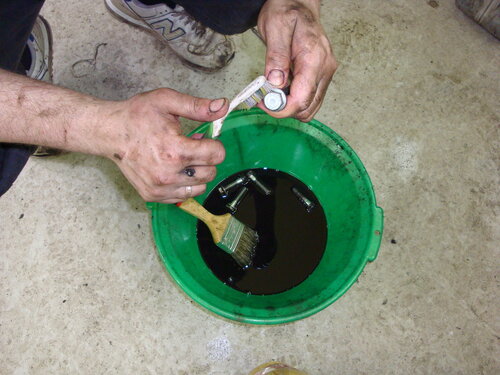

    Моем все болты.

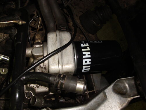

    Устанавливаем теплообменник, незабываем установить новую прокладку, смазщав ее маслом. Наполняем масляный фильтр маслом и прикручиваем его на положенное место.

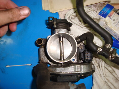

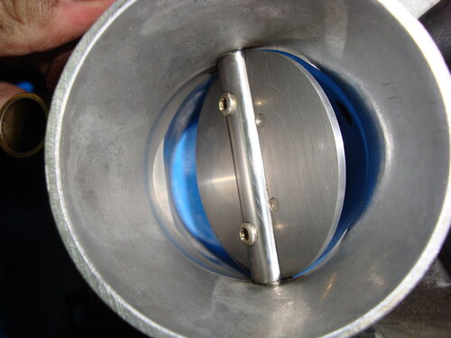

    Следующим этапом была чистка дроссельного узла, он был просто в запущении.
    все выдраино.
    После мойки протерев резиновое уплотнение. Смело прикручиваем дроссель к коллектору.. Коллектор готов у установке. Опять таки очищаем резиновые уплотнения (если есть возможность то их все таки лучше все поменять) и нащивляем коллектор на 2 шпильки, устанавливаем 2 подпорки и закручиваем 2 гайки и 6 болтов крепления коллектора предварительно смазав их клеем. Для затяжки нужен шестигранник на 6

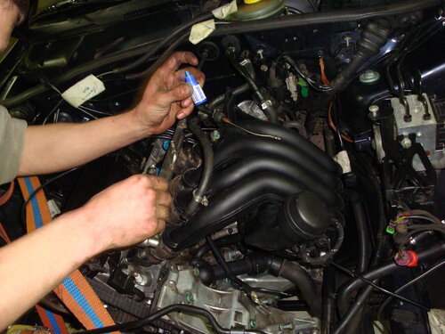

    Подключаем к топливной рампе подачу и обратку топлива, одеваем фишки на форсунки. Одеваем фишку на датчик фаз распредвала. Вкручиваем свечи зажигания и одеваем на них высоковольтные провода.

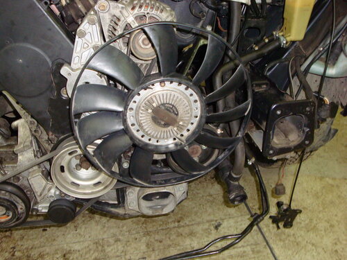

    Дело за ремнем и его натяжителем. Тут все элементарно. Заодно я поменял хомуты на бочке Гура… так как подтекали.
    Прикручиваем крыльчатку на тепломуфту.

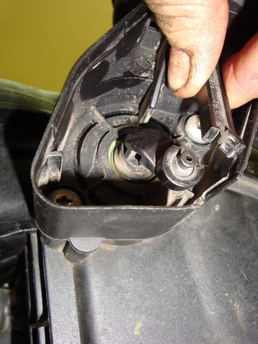

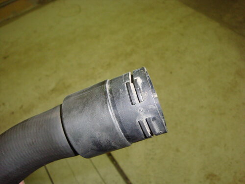

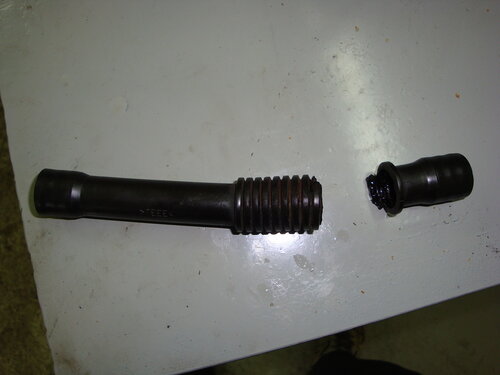

    При установке патрубка вентиляции картера возникла поломка….. бывает
    Вопрос был решен в ближайшем авто магазине.

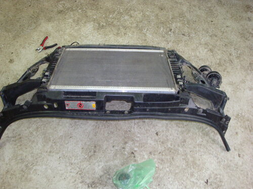

    Очередь за сборкой телевизора.
    Берем радиатор устанавливаем его на место.

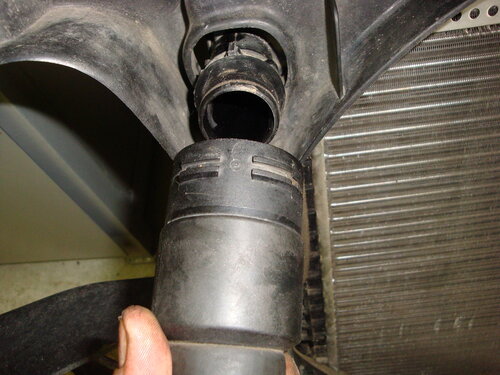

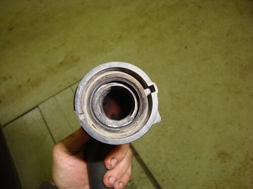

    ( главное не перепутать как, это вполне возможно). Крепим его пластиковыми втулками – защелками.
    Дело за хитрыми патрубками. Для облегчения надевания посадка была слегонца смазана маслицем.
    И одеваем защелку. Процедуру проводим как с верхним так и с нижнем патрубками.
    Подносим телевизор к автомобилю.
    Прокидываем все фишки датчиков как положено на свои места. И поднимая телевизор наживляем его на 2 болта.

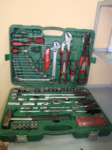

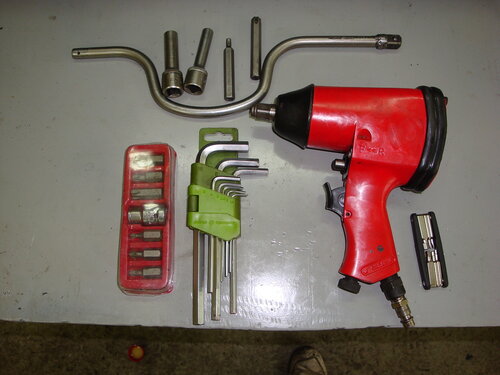

    Наш инструмент

    Что ещё за резиновое уплотение такое??? Расскажи поподробнее :shock: СПАСИБО!

    это уплотнение под декоративную крышку
