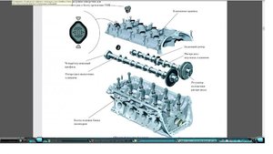

    Шутники ... Проблемы с общением с мастерами просто ... На крышке есть заглушки для доступа к болтам ГБЦ ,поэтому ее для снятия ГБЦ снимать не надо ,течь естественно не куда не уидет:hi: ,просто не обратили внимание при демонтаже ,но это (замена герметика и колец -отдельная операция к снятию ГБЦ не относящаяся :nod:)..
    P.S. ГБЦ-же снимается ВСЕГДА при работе с поршневой :)
    Посмотри картинку :D

    Был сегодня у дилера! ) Действительно все снимают не откручиваю клапанной крышки,есть специальные заглушки,Карп все правильно написал! )) Достаточно снять маслоотделитель и выкрутить пластиковые заглушки на клапанной крышке! ) Вот так,век живи-век учись! )) Ну теперь моя душа спокойна! ))
