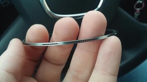

    т.е. ремонт мне произвели не грамотно, мои кольца через 50тк будут закоксованы, а мы ставим правильные BK и все клиенты счастливы - это по вашему что? вы как раз тут пиаром и занимаетесь (тем более фото кольца ни о чем не говорит)

    Фото кольца - видимо вам ни о чем не говорит, любому специалисту оно скажет очень многое ))
    По поводу грамотно/не грамотно - то есть вы считаете, что грамотнее поменять поршни с шатунами, канал которых меньше,
    чем просто поршни, с проверенной не одним годом эксплуатацией?
    Конечно гораздо грамотнее снять двс, воткнуть поршни, а потом через 20-30 ткм еще раз снять гбц, чтобы очистить каналы и клапаны от дерьма?

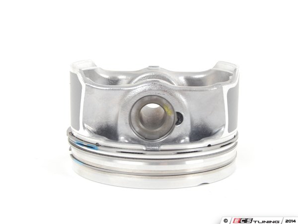

    гарантированно правильным класическим маслосъемным кольцом + AM ставиться на старые шатуны
    В первых TPI по устранению масложера именно AM поршень указывался[​IMG]
