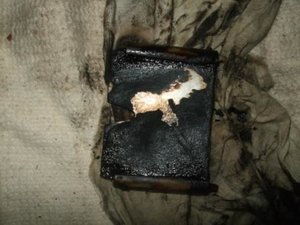

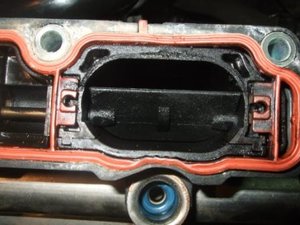

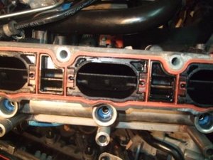

    Подкину фото с ген 1, благо ген 3 и ген 2 с маркировой CPMA (могу ошибаться) лишены этого мусора

    а зачем фото впуск коллектора? речь о клапанах. у меня тоже так выглядел впуск коллектор а клапана грязные.

    согласен,самый смак то на стержнях))

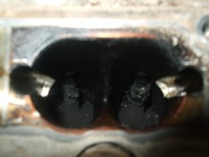

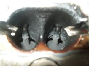

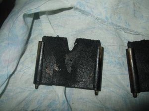

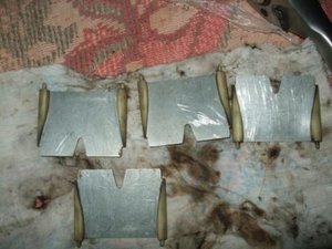

    А то смака нет на вихревых заслонках?
    Вот и клапана

    Самый смак на тарелках клапанов и на стенках впускного коллектора ГБЦ.
    Он и мешает расчетному завихрению воздуха. Отсюда многочисленные пропуски при холодном запуске со всеми вытекающими.

    правильная заметка! тоже надо чистить, я тоже чистил.
