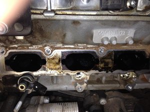

    Вставлю свои 5копеек.
    по ГБЦ не согласен. как минимум к 90000км - основан на личном примере,
    нужно чистить впуск. а именно клапана. это особенность системы FSI. на клапанах образуется коксовый нагар.
    так как бензин подается сразу в цилиндры и минует клапана, тем самым не омывает впуск. так как мотор разобран - следует почистить клапана.
    можно конечно не рассухаривать и не менять МСК - но для меня лучше разобрать , почистить , и поменять мск. зачем потом заного разбирать .
