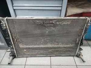

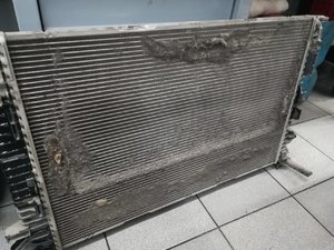

    Понимаю, что имеется в виду мойка со снятием морды. А на каком пробеге их надо мыть, и можно ли по косвенным признакам понять, что пришла пора их мыть? Может, по температуре масла? (указатель температуры ОЖ бесполезен, как я понимаю) Давеча смотрел на свои радиаторы через решетку - ну не выглядят сильно грязными, пробег 45

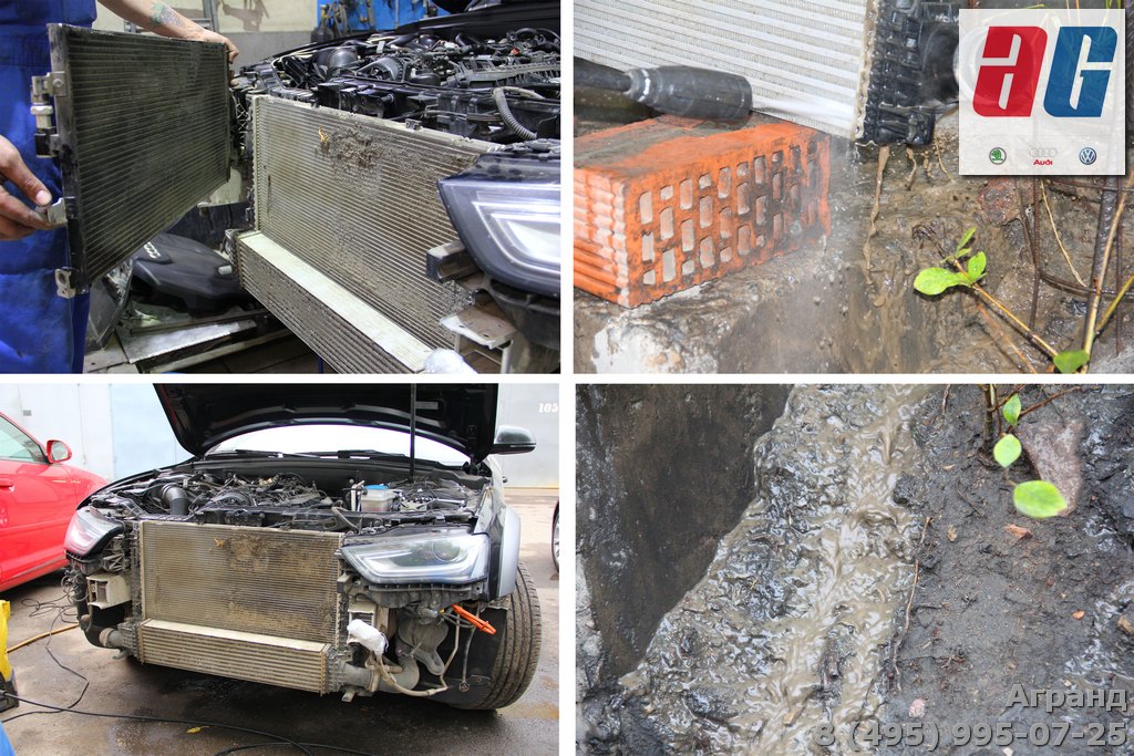

    Все верно, с разбором. Понять можно, признаки - вентиляторы включаются часто, или работают постоянно на повышенных оборотах. Температура масла - не так информативно, как замер высокого давления кондиционера.
    Радиаторы почти никогда не выглядят грязно снаружи. Все самое интересное - внутри. И даже когда нет видимого "одеяла" из пуха и грязи между радиаторами - порой, когда моешь вымывается очень много грязи из самих сот внутри, а это вообще никак не видно, только по цвету воды, которая проходит через радиаторы. Иногда течет просто грязная жижа, достаточно долго.

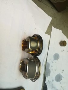

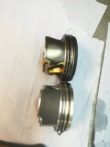

    Долго собирался написать, чем у меня ремонт закончился.
    Ну, в общем, поменяли мне поршни, цепи, маслосъемные колпачки и всю остальную мелочь. По моей просьбе помыли радиаторы. Поршни заказывали с теме же номерами, что были на машине, но выглядят они по другому. Подскажите, что это за поршни?
