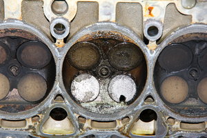

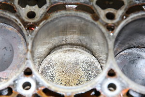

    Сейчас снова в ремонте тигуан на чипе. Поршень оплавлен, клапан прогорел.
      648,4 КБ
      119
      477,9 КБ
      114
