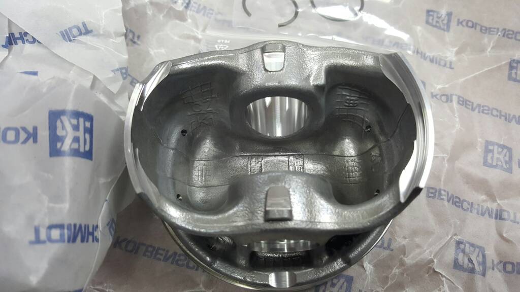

    потому что новые оригинальные поршни под палец другого диаметра, что влечет замену шатуна, а не оригинальные поршни бывают под старый шатун. Обязательна только лишь потому что палец не встанет.
  2. Vl2
    Vl2 Завсегдатай
    23 дек 2009
    562
    A8 D4 CDRA
    В оригинале поршни под палец другого диаметра новых шатунов. Почему они так решили сделать - хз. KS есть под старые шатуны. И идут уже с маслосъмными кольцами нового образца.

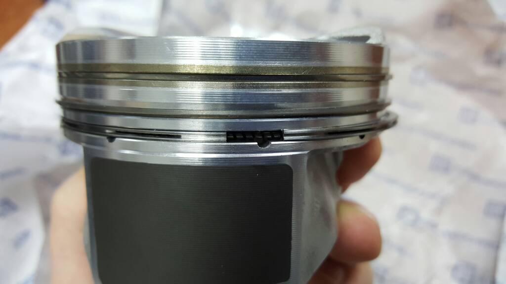

    Просто к сведению - запустили Акцию по замене поршневой.
    Кстати, на днях было пара обращений с этой же проблемой на двигателях 2012 года выпуска.:grimacing:

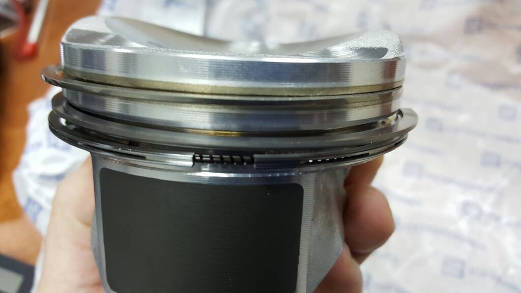

  15. AGrand
    AGrand Партнеры АК
    22 сен 2015
    1.304
    AUDI
    У нас - акция) Меняем поршни с кольцами на нового образца, те, что на фото выше. Если мотор в нормальном состоянии - получается довольно бюджетно. Относительно, конечно. А в сравнении с дилерами - так и вообще разница в 2-3 раза.

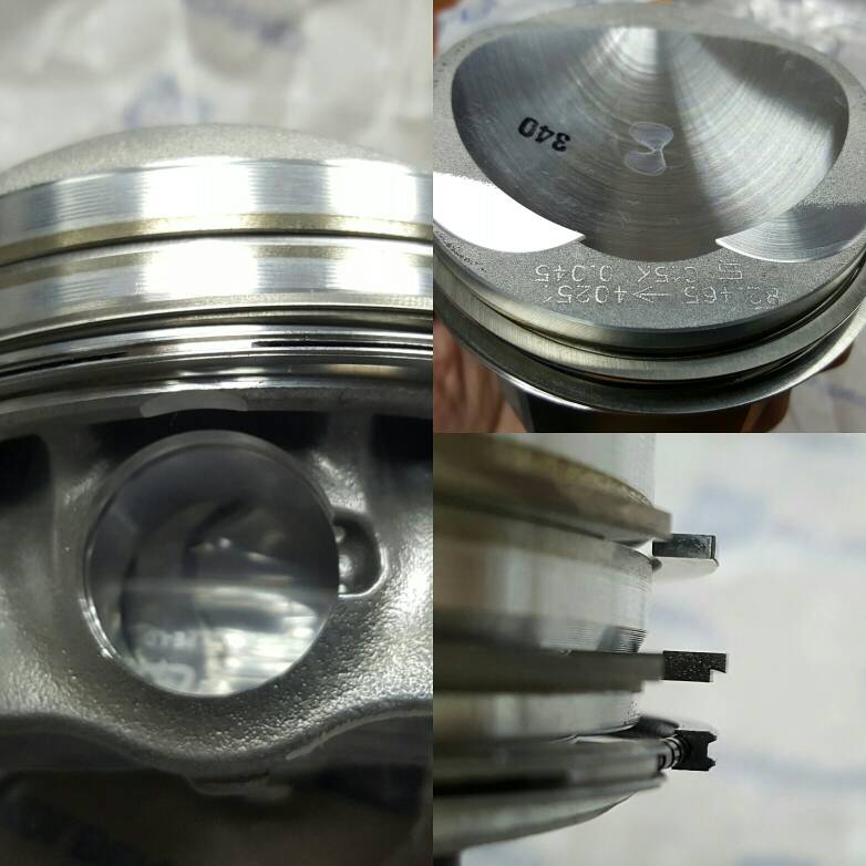

  17. Smol
    Smol Живу я здесь
    15 янв 2015
    1.171
    Audi Q5
    сейчас уже поршни DM идут,[​IMG]

  19. AGrand
    AGrand Партнеры АК
    22 сен 2015
    1.304
    AUDI
    Маслосъемное кольцо будет хорошо работать. Интересно, какие размеры колец..
