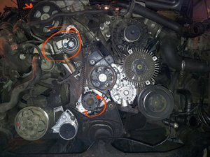

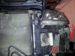

    -откручиваем бампер на рисунке 1 , по 4 болта с каждой стороны, 3(I-III) в крыло, 1(IV) в крепление. не забываем, отключить туманки, сигнал, и омыватель фар если присутствует,
    бампер легко снимается "на себя"
    - отключаем фары, откручиваем с верху два болта (не помню кажется с боку еще один был...)
    - Там же откручиваем пластик "Телевизора" от крыла, на рисунке между I и II визуально там находится.

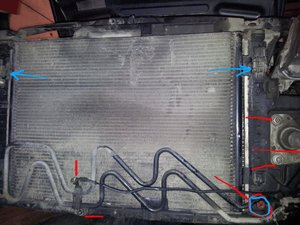

    -Далее я слил антифриз, на рисунке 2 в правом нижнем углу слив, за на помпе тоже есть слив 9 рисунок. снимаем датчик температуры Окр.Среды;
    - откручиваем масляный радиатор, убираем в сторону, под машину, что бы не мешал...
    -К Радиатору подходят два патрубка с верху и снизу, там хамуты своеобразные, просто оттягиваются в верх и патрубок снимается (с усилием), потом синими стрелками обозначены крепления радиатора, убираем, с верху забыл тоже два крепеления. типа пластиковой шпильки, нужно отверткой поджатьть и вытащить, на месте разберетесь не сложно,
    убираем радиатор, сразу на мойку промыть а то грязный забитый землей..
    - радиатор кондиционера просто убираем в сторону, снимается легко,

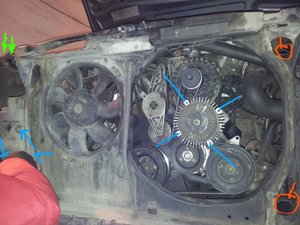

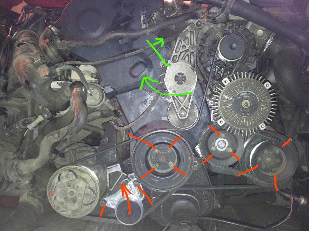

    - откручиваем вентилятор рисунок 3 синие полоски, отключаем второй вентилятор , далее, синие стрелки, откручиваем крепление бампера, убираем пластиковый "телевизор", сверху еще зелеными стрелками винты под звезды, не забываем открутить,к крылу крепится;

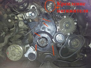

    -появился двигатель, нижний натяжитель ослабляем он поднимется, верхний натяжитель, крепится тремя болтами , откручиваем все, где красным обозначено ну и верхний натяжитель, не отметил. рисунок 4

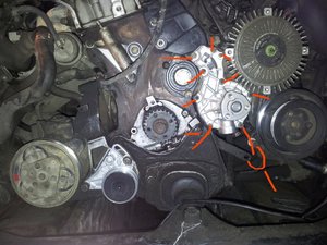

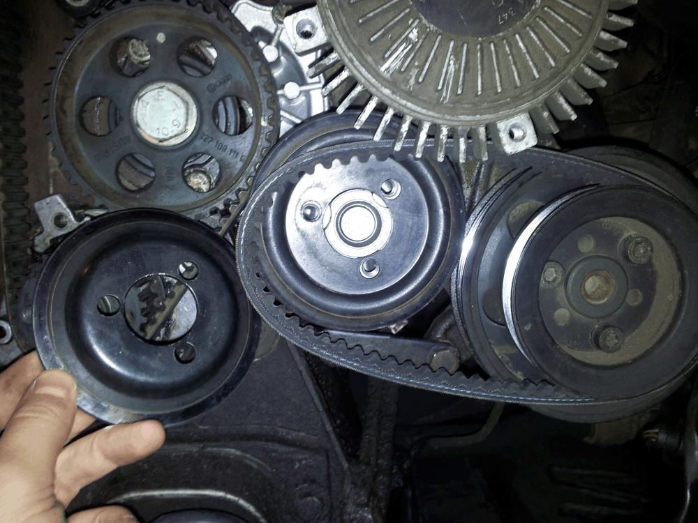

    - на 5 рисунке показано как что ремень помпы натягивается просто закручиванием шкива.

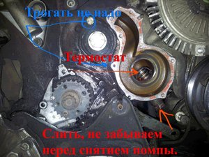

    - убераем ремни, откручиваем кожух пластиковый который скрывает грм, рисунок 6,
