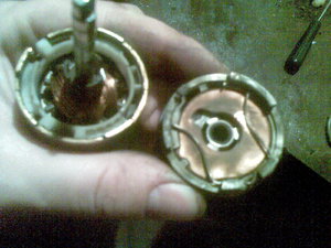

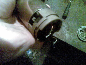

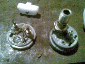

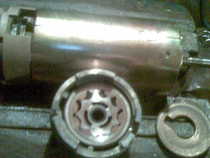

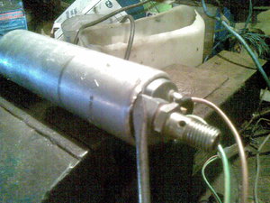

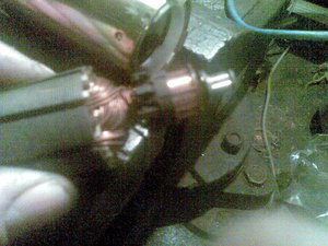

    Съездил в гараж разобрал старый пирбург... разборный он :)
    вердикт: большой люфт в подшипниках и износ коллектора чуть ли не до "дырки".
    прикладываю фотки, если, кому интересно:

    и ещё:
