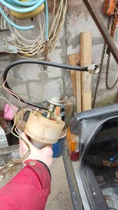

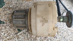

    Здравствуйте помогите пожалуйста какой насос топливный взять от ваза чтобы заменить бош на сотку, пришлите пожалуйста фото если можно или номер насоса

    Мотор я не помню какой по буквам, давление 6 бар 2.0E
  9. игорь жуков
    игорь жуков Новичок
    12 мар 2022
    6
    Насос бош

    Сотки с моторами 2,0 были в двух поколениях и могли существенно отличаться по системе питания. Это, надеюсь, понятно?
    А птс, наверное потерян, так?
    В данном случае это что-то из серии KP/RT в 44 кузове. Искать исключительно родной насос подходящий по деньгам. Можно а-ля, можно а-ля пирбург (тот, который тонкий). Про насосы а-ля ваз можно забыть, по той причине, что даже если они и дотянуть по давлению (а нужно хотя бы минимум 8-9 атм иметь на выходе), то уж по производительности точно не потянуть. Скажу сразу что никакой прямой связи между давлением и производительностью не существует.

    6 бар это системное давление и чтобы его обеспечить насос должен выдавать порядка 8-9 бар, а в "стенку" и того больше. Но, повторюсь: даже если будет чудом найден некий насос от ВАЗ-а или любого другого более-менее современного авто выдающий положенные бары, то по производительности он еще более вероятно что не подойдёт. Только аналоги боша или пирбурга.
