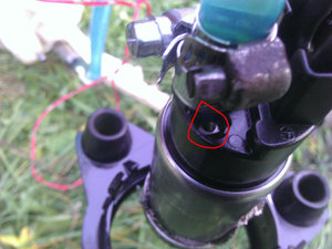

    поставил насос : 0 580 453 453 Bosch
    есть вопрос: на вершней площадке насоса, там где ставиться шланг, есть отверстие - из него фигачит бензин, его не нужно глушить??
    и ещё, какой шланг лучше ставить в бак?, а то у меня на родной не нелез, чутка маловат шланг... поставил типа силиконовый - 1 месяц и теперь давление не держится когда насос не работает...

  13. hfcjkmrj
    hfcjkmrj Новичок
    29 окт 2014
    4
    Audi 100 2.3nf 89г
    а что с отверстием делать??
    а то машина временами дёргается и пропадает тяга...
    может туда кронштейн какой крепился и нужно болт какой вкрутить?

    Фиг его знает. У меня вроде не было ни какого отверстия. Во всяком случае точно помню, что ни каких лишних фонтанов не было.
    А там не резьба в отверстии?

    Audi 100 2.3nf 89г
    Резьба....
    И походу сдох шланг... стала троить дергаться и не ехать..(
    купил такой как по заводу идёт, но чуть большего диаметра... завтра попробую поставить и закрутить больтик в отверстие..

    Audi 100 2.3nf 89г
    Поменял шланг, из отверстия не сифонит - как оказалось...)

    100/44 2.1 WC 85г
    Это не отверстие а резьба для клеммы заземления в некоторых комплектациях. :)
